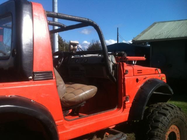

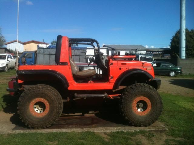

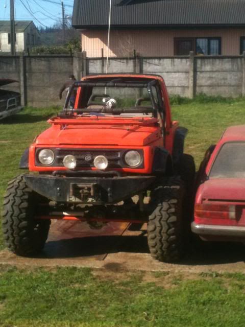

Bueno el proyecto estab bastante dejado de lado por trabajo y demaces pero aqui algunas fotos actuales de la maquinaria
comenzando:
el jeep se desarmo completo, desmantelacion completa tanto de carroceria como componentes, se pinto pieza por pieza, eliminado oxido y demaces, cuadrando nuevamente, y dandole terminaciones que hace 3 años no se le hicieron.
mi hijo se puso mas pituco asique desarmo todo, y pinto asta las barras de direccion, junto con los tensores y los amortiguadores, se dio la de pulir perno por perno para remover pintura.
como otro punto se le revisaron todos los aceites despues de haber ido a catripulli en el verano, botamos todo, tanto de motor, cajas y diferenciales, cambiamos rodamientos, ajustamos todo nuevamente y engrasamos.
agregamos una laina mas al LSD delantero y quedo el descuebe, se nota muchisimo el cambio en el andar y mucho mas se nota en la direccion jajajajaja
bueno basicamente eso.
nececitaba uno que otro cariñito, y se lo estamos dando.
se lo gano el roto.
cuando lo limpiemos coloco fotos del interior.
ya que hoy venimos llegando de una ruta en lanco.
y de pasadita me dejaste sin aceite a mi :mrgr een:
bonita la pintada, me gusto!
