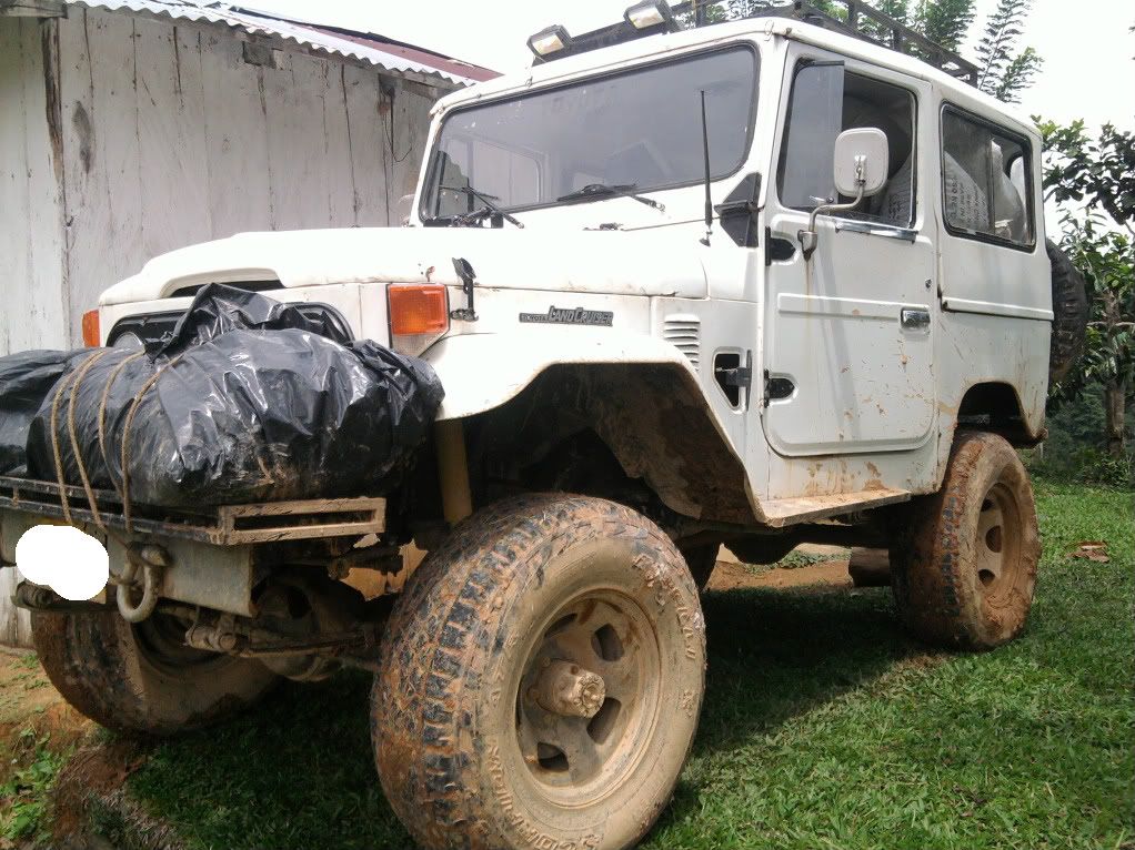

tengo un fj40 soa y necesito ayuda para solucionar un problema de instabilidad ,

y cual es el problema de inestabilidad? cuando comenzo? antes o despues del soa? que le has hecho? en que consistio el trabajo del soa? que te han dicho?
danos mas antecedentes, la bola de cristal esta en huelga

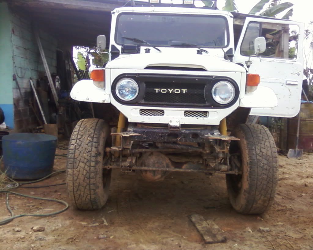

bueno este problema empezo despues de hacerle SOA.

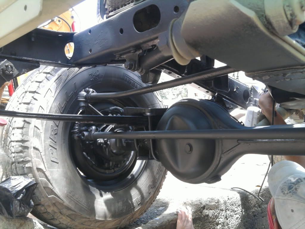

Lo unico que hicimos fue pasar las ballestas por encima de los ejes, dandole un poco de inclinacion a las bases de las ballestas para que el cardan no quedara en tan mala situcion, tuvimos que hacer una pieza de la direccion que se ve en la foto esa a la que llegan las barras de direccion a la derecha de la ultima foto, se suprimio el amortiguador de la direccion ya que cuando le cambiamos a direccion hidraulica el sitio donde llegaba el amortiguador se suprimio ( no se mo se llama esa base donde llega la barra de la direccion original ) la direccion es de hilux asi que quedo enfrente de la perciana, la inestabilida se presenta al mover la direccion sea a derecha o izquierda a velocidad superior a 40 km por hora el carro se siente como un pendulo.

hay mucha informacion al respecto, cuando cambias el angulo del cardan, girando todo el diferencial, estas tambien cambiando el caster de la direccion (alineacion), lo que provoca lo que tu describes, hay al menos dos soluciones para eso:
- cortar y girar las mangas del diferencial, cosa que el caster vuelva a su valor normal (trabajo delicado)
- volver a dejar casi horizontal el angulo del piñon de ataque, igual como estaba antes, y poner una doble cruceta (calavera) para que el cardan no quede trabajando en mala posicion
busca dead wobble
suerte
Yo creo que va por aca el tema de la vibración!!

No, no va por eso, la pieza esta bien. Lo que dice RVP tiene toda la razón...x2!.

Por la foto...no se aprecia que se haya girado el diferencial.... vas a tener que hacer lo que te señalo RVP...Saludos
