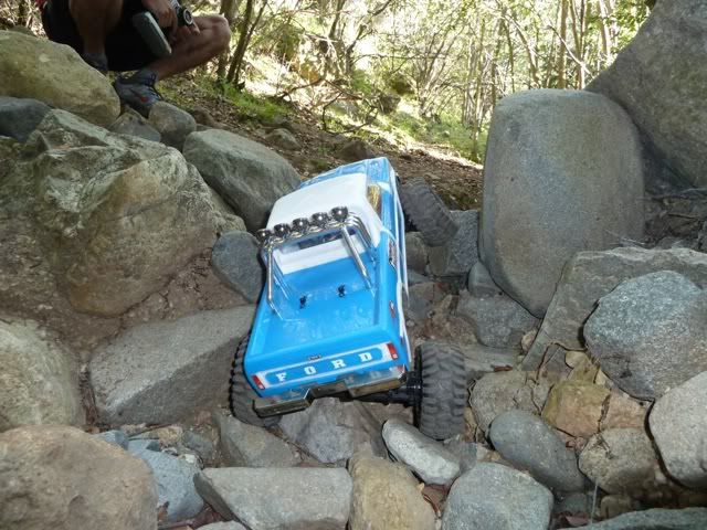

Pues no soy tan nuevo y comence con las WK .. hoy tengo una con links alargados .. motor 55T 96T y piñon de 15T.
Esta con un body fe Ford F100 y por lo que se anda muy bien .. segun comentan los que la han ocupado !!!
La ultima salida rompio piñones de la caja asi es que vienen los repuestos para que quede operativa para Romeral.
Unas fotos del monstruo !!!
