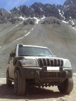

La Mahindra hasta el momento se porta muy bien, Desde Stgo:
Uso normal de ciudad (de la casa al colegio, etc).
Ya tiene viajes hasta La Serena
Valle del Elqui (cochiguaz)
Punta de choros (dunas y orilla de playa incluidas)
Baños Morales, Camino Valdes.
Concepción a dos días del terremoto
Cobquecura a una semana del terremo
Embalse el Yeso (con nieve).
Nada que decir puras satisfacciones!
Termas de Chillán con temporal de nieve
La recomiendo!
Abajo fotos de la Mahindra en las Termas de Chillan con temporal de nieve.
http://picasaweb.google.com/11725315...28121805274146
