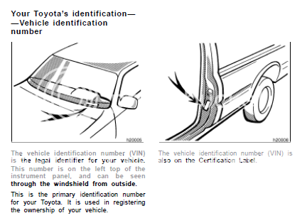

Placa de identificacion, Pilar B puerta conductor
Numero de chasis, zona de rueda delantera derecha

En las Hilux posteriores al 2007-2008 traen el numero de chasis atrás (rueda trasera derecha), pero las Tacoma tambien lo traen adelante y no llevan etiqueta en el chasis, es estampado en la zona de la rueda delantera derecha, cuesta verlo e incluso hay que limpiar.

en el parabriza y en el pilar dice el vin
pero el pelota de la rev tec dice que tiene que estar en el mismo chasis
