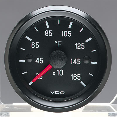

Me queda una duda .. como será la relación de aire Diesel para un Diesel . ?
bueno yo no más me mandé a pedir estas bobadas .. en materia de reloges .. :D
este último es un pirómetro para ver como anda mi Temp de escape ( que sé que anda volando por la cantidad de diesel inyecto )
la idea es que no debo pasarme de los 1200 º por que allí es donde puedo fundir los pistones ..
