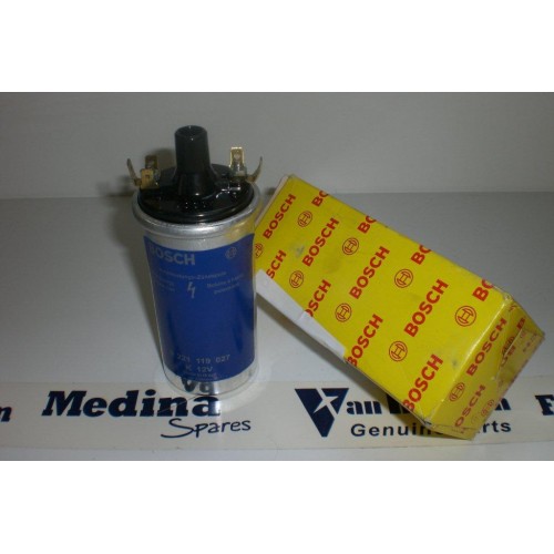

[QUOTE=zamuray;1231267]la bosch etiqueta azul
es para platinos y aguanta demas
lo que pide ese motor para las vueltas que levanta
Hola, estaba pensando en esa misma, quiero instalar una bobina normal nada de otro mundo, no aprecio bièn el nùmero de parte de la que aparece en la foto pero es diferente del que yo tenia K12V - 9 220 081 054 no se si cambiara en algo.
Sergio
