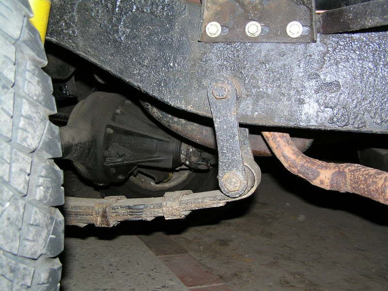

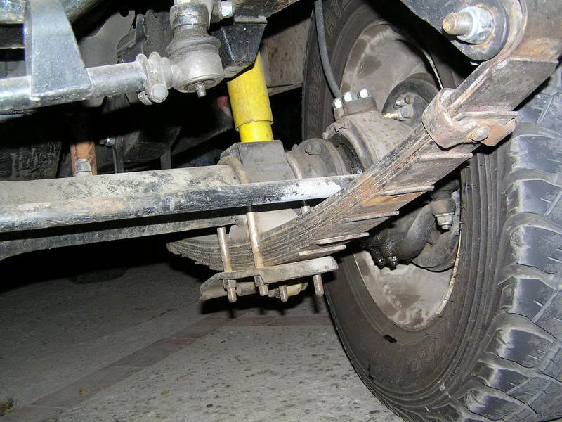

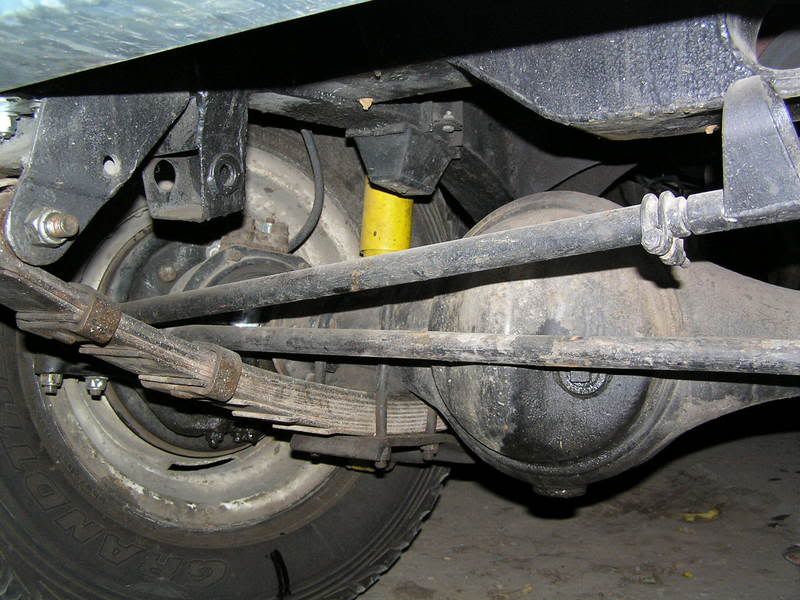

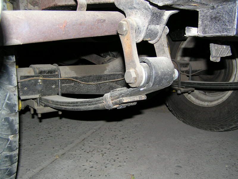

Aqui van fotos.

en las dos últimas fotos parece paquete de resorte de camión. da la idea de que fueran muchas hojas para tan poco peso

Originalmente traen 9 y 11 hojas, como las delanteras, yo modifique atras y deje 3 hojas, pero encuentro que quedo muy rigido, y la idea mia es dejarlo mas elastico, las parabolic spring para lr trae 2 hojas y queda super elastico... me dijeron que si le dejaba 3 hojas quedaria mas sueva pero no fue asi...
