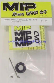

Hola
Tengo un RC10GT con un motor adaptado, ya he logrado adaptar todo bien, menos el embreague, actualmente estoy usando una campana de RC10GT que la tornie para usar rodamientos mas grandes, el problema es que las pastillas de embreague me estan durando la nada misma.
Podre hacer una pastilla de algun material que pueda tornear?
Tiene que ser algun plastico que aguante temperatura ya que se calientan mucho.
El embreague que estoy usando es el MIP

prueba con grafito o carbono, plasticos nop
oi con aluminio
creo q es m´´as efectivo embrague de 3 zapatas
para el motor de .21 es muy poco superficie de roce

usa un embrague completo de savage.. el embrague, flywheel, campana, balatas, de preferencia el de tres patas no el de dos...
Antiguo 28-04-2006, 21:47:32   #4
Estaba usando un Embreague Ofna, pero no me sirvio por que el piñon del RC10GT y la campana del Ofna no eran compatibles, ojala que el de savage si sea compatible.
