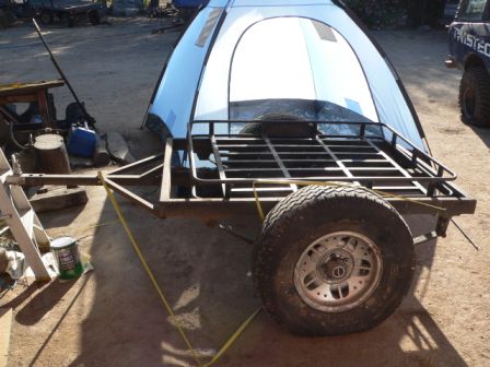

Encuentro super ricos estos aparatitos, que consisten en un carro que esta especialmente hecho para llegar a todos lados junto con tu 4x4 y poder llevar todo lo necesario para poder acampar comodamente.
Yo toy con la idea de hacerme uno hace tiempo, tengo un carrito listo para eso y solo me falta hacer la estructura de arriba, en lo que estoy topando es en que tipo de material puedo usar, he pensad en hacer una estructura de perfiles de fierro y luego forrarla en planchas de Zinc-Alum lisas y los bordes poner esquineros de aluminio y todo con remache pop, pero publico aca por si alguien tiene una mejor idea BBB.

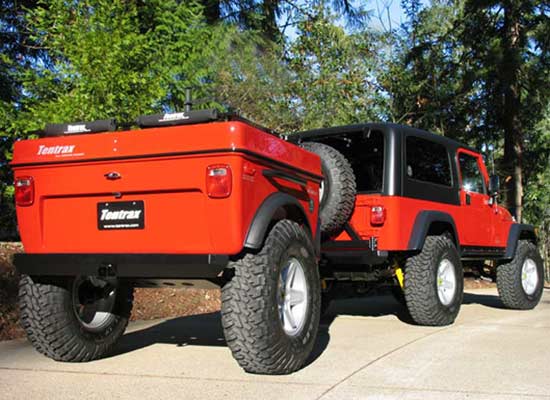

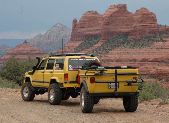

Yo hace rato que estoy con ganas de meterle galleta al CJ7 que tengo botado y hacerme un caro con la parte de atras...tipo los de Tentrax.

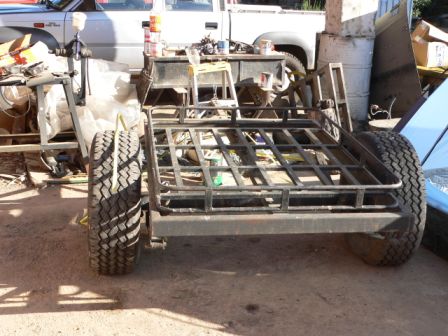

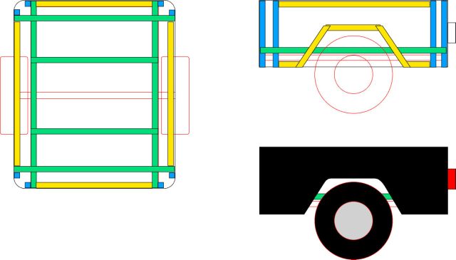

Bueno, toy vien entusiasmado con el carrito, ayer estube tomando medidas y pensando en que hacer, tengo una carroceria de TLC que podria usar, pero me da la impresion de que quedaria mas pesado.
Aca hay unas fotos del carrito, vamos a ver lo que resulte.
Con Mariano estubimos viendo un posible diseño, aca ta la foto tb.

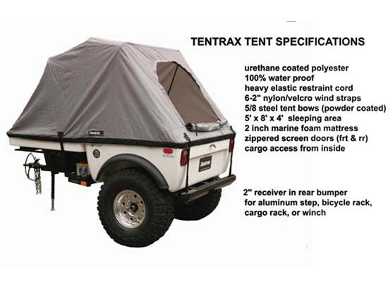

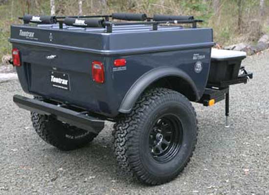

Los Tentrax que habla sebastian son bien ricos tb, son unos carritos con carpa incluida, espero que este sea una mezcla de todos chilensis y homemade.

Super buena la idea, es mas el diseño que tienen se ve práctico.
