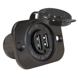

Instale varios enchufes de encendedor que siempre faltan y ademas unos enchufes USB que son muy practicos para cargar teléfonos y camaras.

Te consulto por los enchufes 12v y de tipo USB, donde y how much?

Los enchufes los compre en amazon.com ahi hay de todo, hay que buscar por Marine Cigarrette o Marine USB.
Los que trajimos son específicamente estos, marca Blue Sea:
http://www.amazon.com/BLUE-1016-CHAR...575558&sr=1-32
http://ecx.images-amazon.com/images/I/31D-4IxHusL.jpg
http://www.amazon.com/BLUE-SEA-1011-...575551&sr=1-26

escafandra 15-08-2013 16:31:42
Re: Twisted Cruiser Reloaded
Hola
Yo tengo 4 enchufes usb dobles de la misma marca por si alguno necesita. Instalé uno en el jk en el calzo del encendedor y queda perfecto, hasta se usan los mismos cables y conectores. Puedes cargar hasta un ipad por que son de 2.1 amperes.
Slds
Félix 15-08-2013 17:38:51
me interesan podrias darnos los valores de los que te sobraron.
Felix
