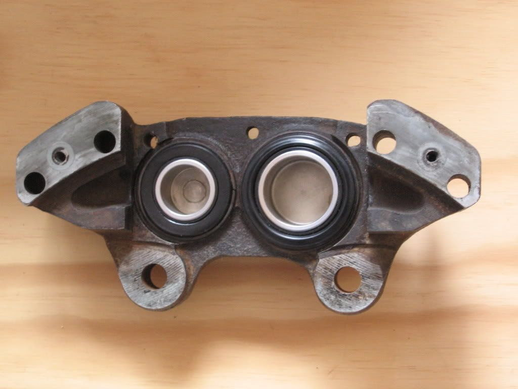

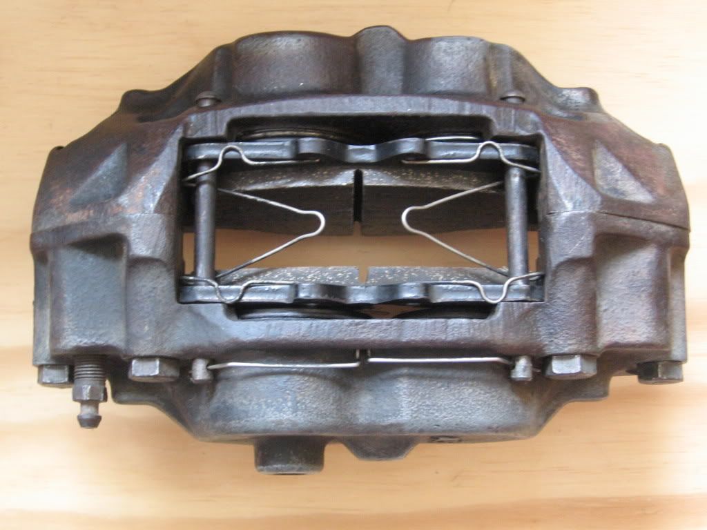

Los 4 discos recientemente nuevos, adelante mantencion FULL de caliper con pastillas originales
http://i286.photobucket.com/albums/l...magenes110.jpg
http://i286.photobucket.com/albums/l...magenes107.jpg
- Desalineacion de los ángulos de direccion Se corrigio en alineacion y está en 0º
- Componentes de la direccion sueltos o con juego- le di aprete a la caja de direccion y al brazo pitman por si estuviesesn sueltos....
Amortiguadores en mal estado
estan OK-
Rodamientos de rueda desajustados o con desgaste revisados, no tienen juego ni hacen ningun tipo de ruidos, apretados los 16 tornillos de rodamiento de pivote.
Y SIGUE!!!!!
