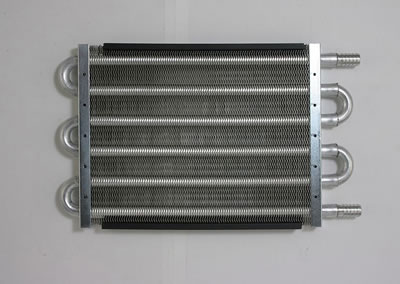

Ya estan hechos 2 pedidos nuevos...
Radiador de aceite para la caja AOD
Radiador de Aceite para el V8, con la suma de este radiador mas el de agua, debiera ser suficiente para mantenerlo a buena temperatura
Vamos avanzando...:D

de q porte es el radiador frontal de agua q pusiste??
pq si te funciona q el radiador de aceite te lo mantenga frio, me compro al toque uno pa mi...
