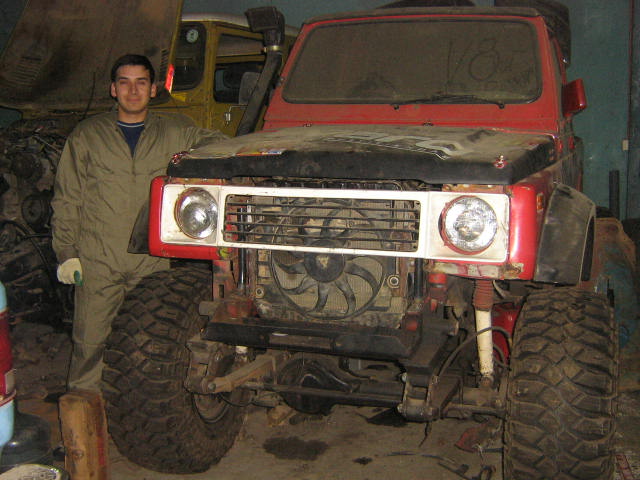

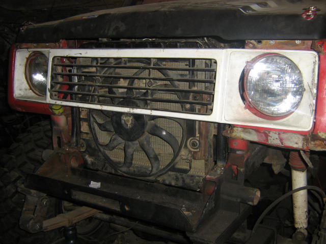

pero como van con la union entre la AOD y las transfers?
y con las mangueras???
Antiguo 19-10-2006, 02:19:30   #80
Empezado por AndR3Z
Se ve super bien.
Las transfers van a ir divorciadas, ya se estan haciendo los acoples y el cardan corto
