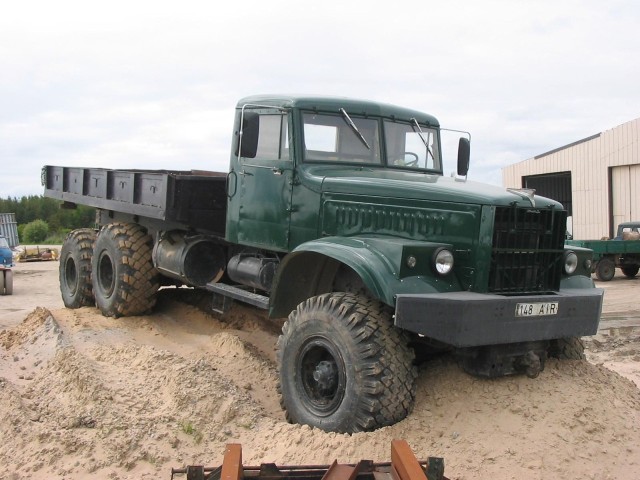

Pensando en este tema del inflado de las gomas se me ocurrió algo,no se si ya pensaste en investigar un poco el sistema de inflado de estos camiones rusos como el ural 6x6 y el KPA3 6x6. Acá en Argentina hay muchos de esos en funcionamiento con ese sistema,esta diseñado de tal manera que no hay caños ni mangueras a la vista y es porque el aire viaja por dentro de los diferenciales hasta las masas, recién hay sale un pico de la masa a la balbula de la cubierta.
Todo se maneja desde adentro para inflar desinflar,de echo un amigo mio tenia 4 de los KPA3 y los usaba para transportar los caños de los gasoductos en medio de arenales y medanos y valla a saber que mas,eran los únicos camiones que andaban en esos lugares,desinflaban un poco y caminaban con 20000 kilos en el lomo. Quizás puedas imitar algo de ese sistema o sacar alguna idea,de esa manera eliminarías todo lo que sobresalga de las gomas hacia afuera pudiendo pasar por entre las ramas y palos sin miedo de enganchar algo y dañarlo.
Es una idea quizás me equivoque.

Antiguo 24-05-2012, 23:32:06   #717
Pipi
Fecha de Ingreso: Jul 2011
Ubicación: Mendoza Argentina
Mensajes: 25
http://www.automoto.ee/albums/krazka..._048.sized.jpg
Este es el KPA 3 6x6
