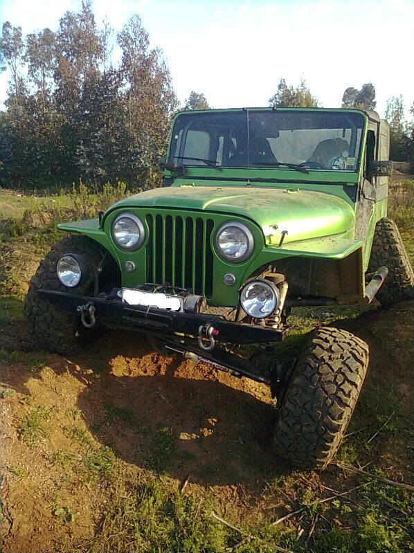

Algo de inspiración local
Ford U-50
Motor Ford 302
Cajas Ford
Diferenciales TLC
