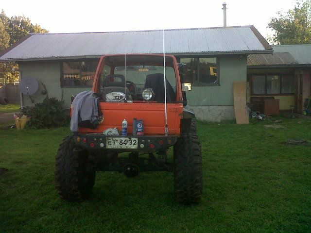

Se termino de revisar el tren delantero, estamos 100% ok
Antiguo 22-04-2012, 18:53:33   #666

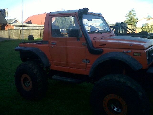

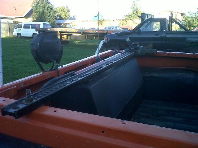

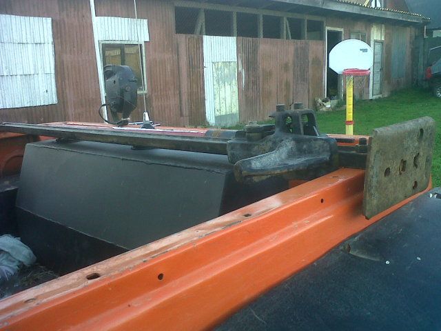

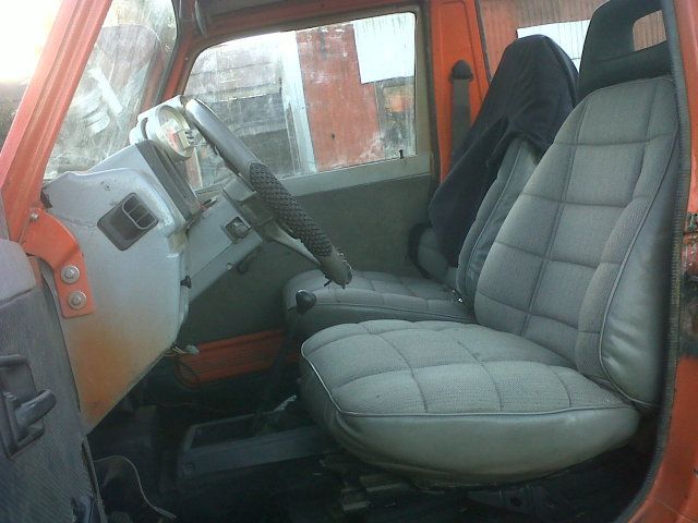

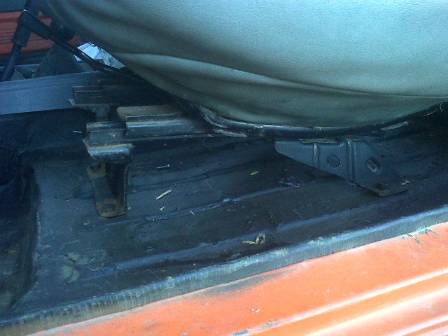

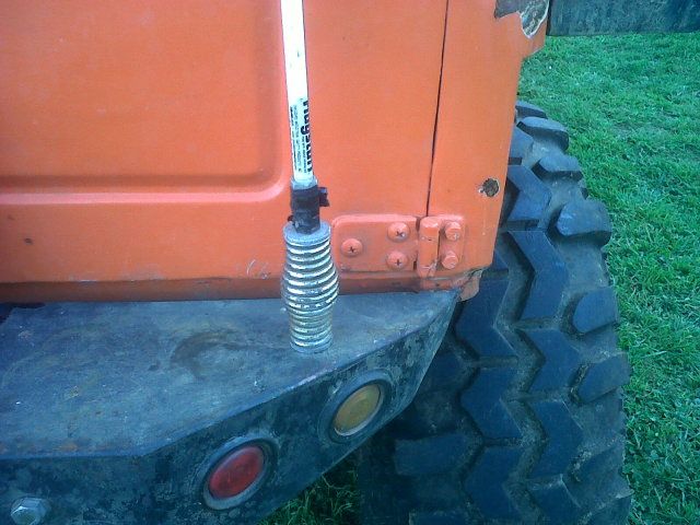

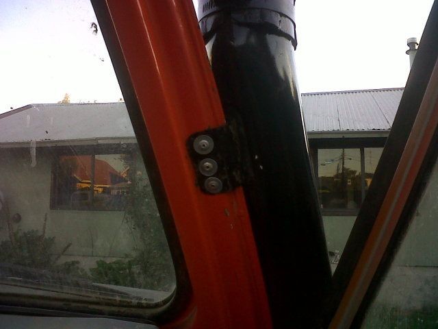

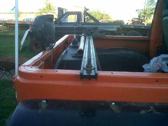

Las fotografias no son de la mejor calidad pero algo es algo.
Snorkel
Asientos cherokee
Pertiga
Gata instalada.
Antena nueva

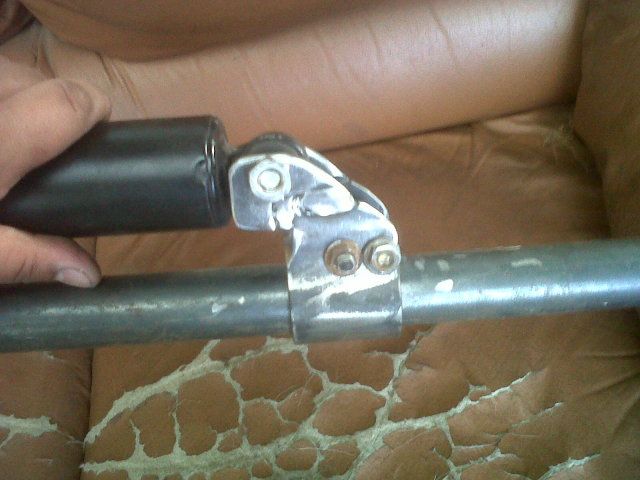

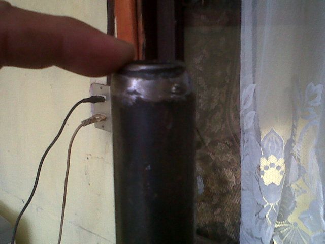

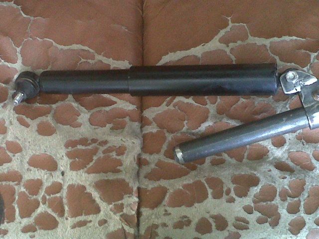

Continuando con las terminaciones para "only zook fest"
la barra de dirección inferior estaba echa de cañería SCH80 con la que tuvimos algunos problemas, por lo tanto para que quedara mas firme la encamisamos con cañería ISOç, quedo bastante firme y liviana por lo demas.
también se modifico al soporte de amortiguador que va a la barra de dirección, debido a que de un principio este soporte iba soldado y se cambio el amortiguador por uno un poco mas robusto..
FOTOS.
