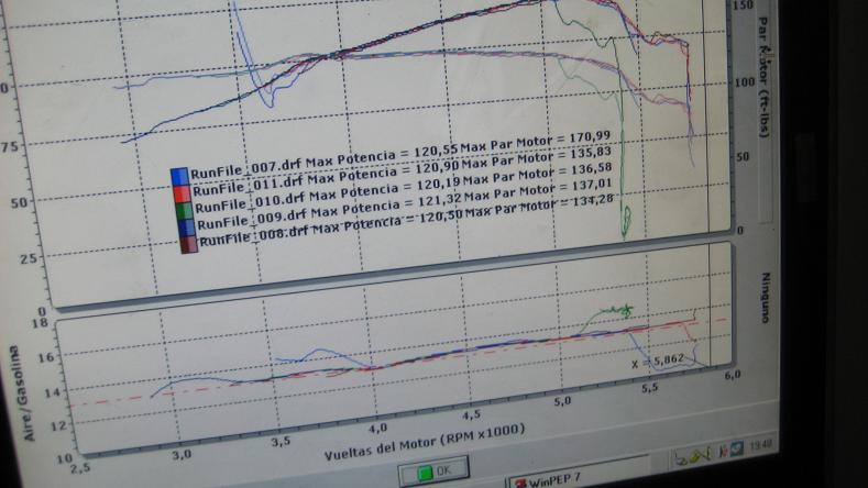

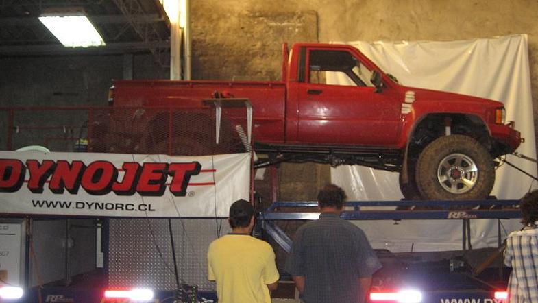

Ya instalé el s/c en la Hylux y lo probé en Atacama.Anda MUY BIEN y no tuve problemas.Pude hacer los mismos ascensos que una V6 3.2 Luv standart.
Me heché la corona delantera pero no fué culpa del s/c.
Hice la prueba del dyno antes y después, el resultado real fué 20% de aumento de potencia en las ruedas (de 102 HP a 123 HP) con neumáticos 31x10.50

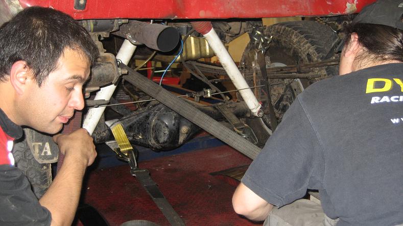

Jorge y Ma Teresa : Hace un par de dias atras fuimos al DYNO para comprobar los hp antes de instalar el cargador y de esta forma tb saber, testear los nuevos hp. Entre las 4800 las 5300 rpm fue donde mejor se elevo la curva de potencia arrojando la no despreciable cifra de 120hp lo que nos puso mas que felices porque no esperabamos tanto, sabiamos de antelacion que el motor standar con neumaticos de fab arrojaban 101hp. Encontra para nos jugaban la doble caja y neumas 33x1250. Efectivamente como lo mencionas el multiple mas el filtro KN son los componentes que marcan la diferencia.En cuanto al chip yo no lo tengo porque mi sc es para 4 psi y el tuyo es de 8 psi y por lo tanto trae de fab tb un quinto inyector. Ambos sc se pueden preparar mucho mas,con lo que te quiero decir que partiremos con los 4 psi hasta mas adelante llegar a bordear los 10 psi con el motor standar el 2rz los aguanta.
