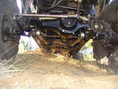

Todo se comportó impeque... yo le dí, él le dió, le dió, le dió, le dió, le dió (Piraña), todos le dimos duro..jejejeje...prueba superada......respecto a la barra quedó impecá..yo concuerdo contigo en hacerla en 4340 pero sin curvas..sino bolt-on...gueno es cosa de gustos, así te evitas la paja de cocerla.....pero el concepto es el mismo...
Como sin curvas....???? esa barra tiene que tener si o si esa forma... :???:
Antiguo 31-01-2007, 07:58:32   #542
JZM
Avatar de JZM
Mensajes: 1.245
Empezado por OAM
Off course...la barra que lleva los terminales de direccion superpuestas a la barra central apernadas con grado 8.8 ó 12..te envío croquis por mail para no desvirtuar el post...

Empezado por OAM
La barra puesta con los terminales superpuestos ( la k c hiso ) cumple en el fondo la misma funcion que la barra con curva. Ahora la perfecta ya seria con los terminales nuevos, hilos en 4340 de 1.25" ( 1" no creo alcanse el hilo interno ), y esa a al barra normal. Por ahora las rotulas mog estan ok.
P.D.: Deberias haber ido....

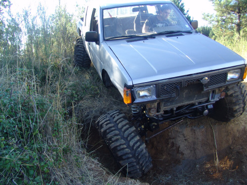

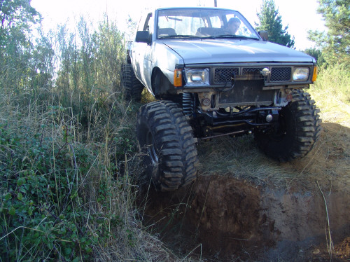

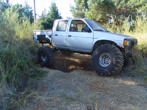

Antiguo 31-01-2007, 19:39:43   #549
piraña
Avatar de piraña
Ubicación: concepcion
Mensajes: 1.775
unas fotos y un par de videos, en uno se ve que a pesar de estar en 5 libras igual pudimos hacer un poco de "derape".
http://www.youtube.com/watch?v=JsEV-WYuw1E
http://www.youtube.com/watch?v=fPt9UjNVlRQ
