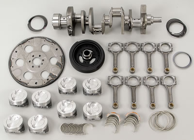

La idea es repuestos normales... estaba viendo estos "rebuild kit" completos que venden en USA... ¿Valdrá la pena?
Lo otro es un stroker... pero son palabras mayores... ¿o no? 8-) ¿Cuanto costará un kit de stroker para llevarlo a 383?

Aqui estoy viendo un kit de Summit por Usd 879 para 355 y Usd 1079 para 383.-

Si lo vas a ajustar simple en Summit hay hartos kit de ajustes, ahora para stroker tb pero en tu caso son harto mas caros por que tu tienes el cigueñal con reten de una pieza , ojo con eso. Un amigo se trajo parael mismo motor unkit EAGLE que sale por u$945 que te deja la compresion en 9.7:1 P/N ESP-B13004L030.
No es malo...
Que mas tendría que cambiar para instalar ese kit?, que pasa con el computador y chip?, hay que cambiarlo?, con cuantos HP mas o menos quedaría?
