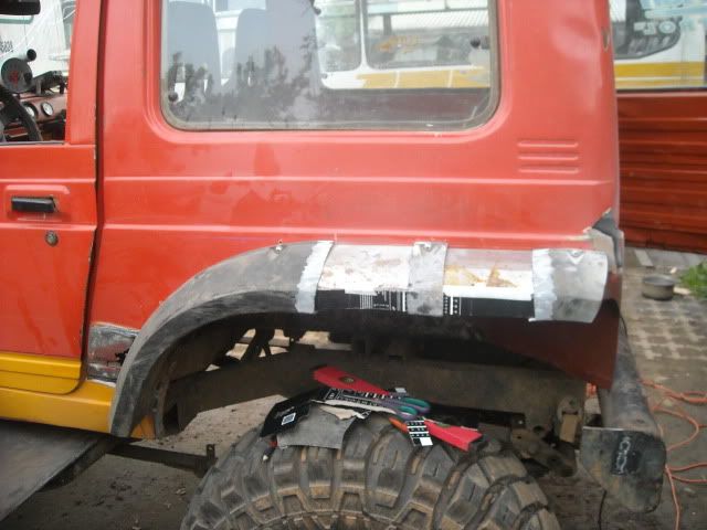

Hoy remataremos la nueva vercion del fender de este mismo lado.
FOTOS ANTERIORES

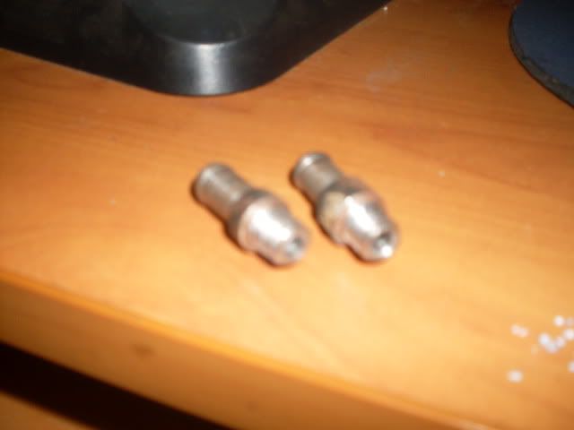

Estos son los respiraderos de mis diferenciales, adelante por no tenerlos, se me reventaron los retenes asique haora los intalare

Simplemente genial, quedo muy bien el tema de los tapabarros traseros y el corte de latas, a mi gusto quedo muy bien, ademas de que lo fabricas tu mismo, ocupando bien los recursos disponibles.
Te comento que este tipo de proyectos, son los que me parecen mas interesantes, ya que desarrollan el ingenio, ademas de que las cosas las fabricas tu mismo y es una sensacion extraordinaria ver como resulta algo fabricado con las propias manos.
Mario.

pelaito te esta quedando genial...cuidate...
Vas a poner líneas para que tomen aire mas arriba?
Por que con el barro y agua del sur, si están bajos
correcto, obiamente se instalaran en la parte superior, en el punto mas alto del diferencial.
Mario.
muchas gracias compa
