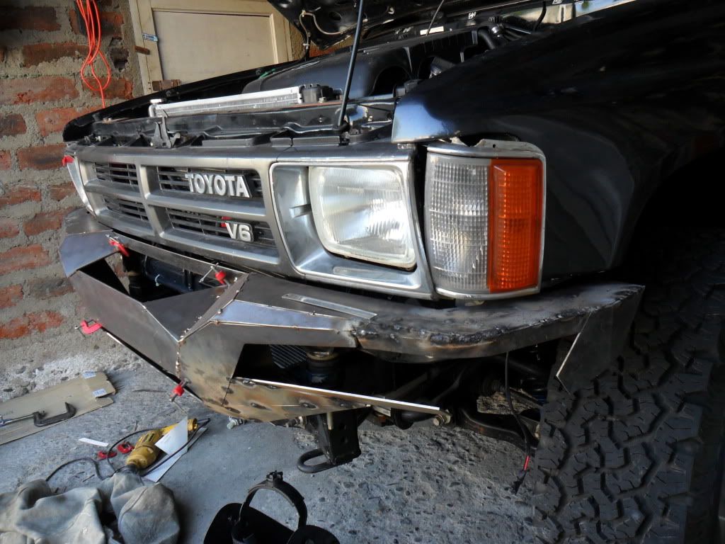

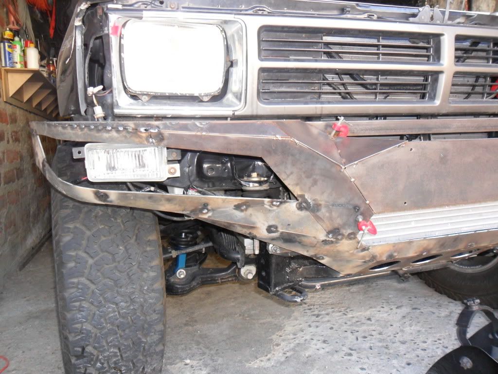

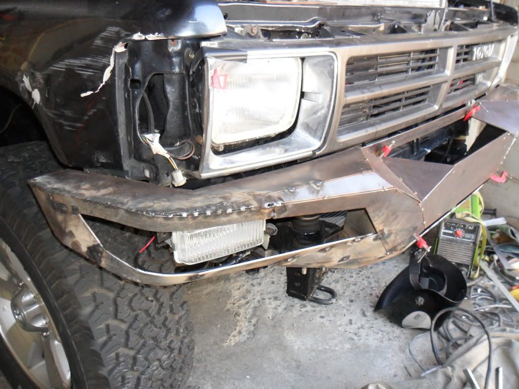

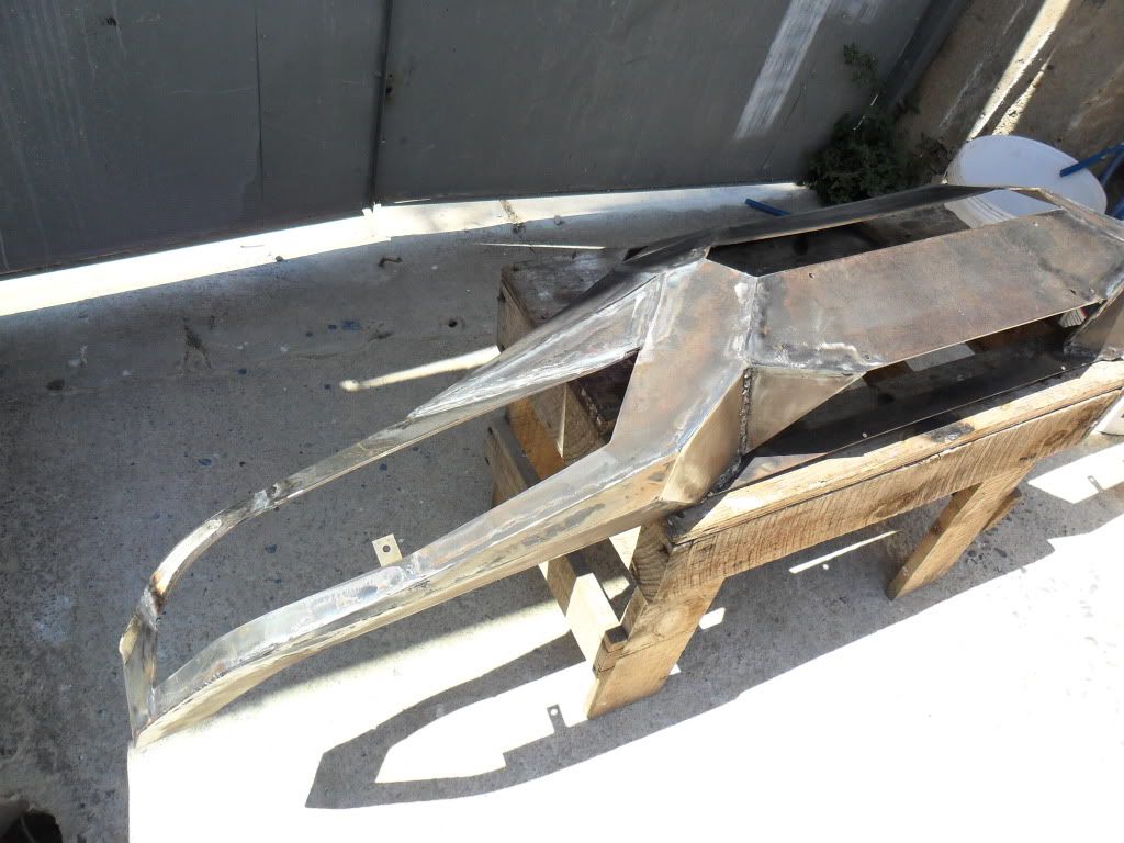

Esta semana tuve un par de tardes libres y retomé el bumper que habia dejado botado por falta de tiempo.
Un par de fotos ahora tomando forma.
Dandole posicion final a un enfriador de aceite de caja que aun no está instalado.
insistí hartoa en dejar bien curvos los extremos, lo que me llevó hartos dolores de cabeza para dar con curvas complejas que respeten la forma.

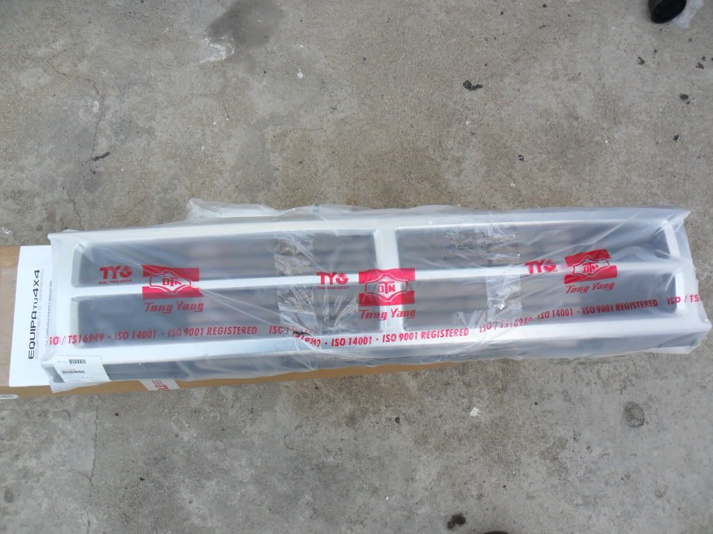

Llegó la mascara nueva con sus biseles laterales...
Estan pedidos los intermitentes delanteros y treseros del tipo Clear, los encuentro muy sobrios y elegantes ala vez.
Mañana a jugar un rato a Ritoque a ver como si le tomo mas la mano. Esta vez irá con los tires de calle a ver como anda.

Se ve ATR , como consulta creo que se te podria subir la temperatura por lo alto de bunper seria bueno dejar el frente con una rejilla?

Hola Rod, felicitaciones por el hermoso trabajo y dedicacion, la mascara ponla siempre hacia arriba no debe entar luz por donde pones la cara.

Rodrigo, Necesito dos parachoque igual a ese. ¿te animas a fabricarlos?

UFFFFF amigazo! a penas he tenido tiempo para hacer el de la negra... asi que toma todas las medidas que quieras, plantillas, fotos, dibujos y animate a hacerlo tu mismo.

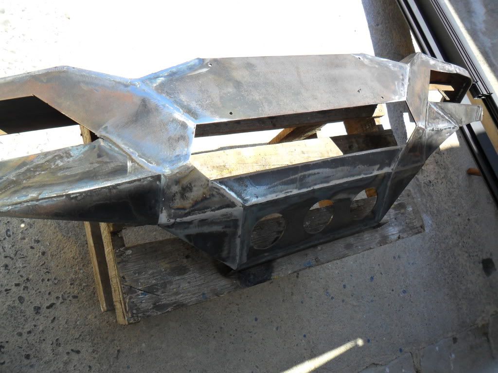

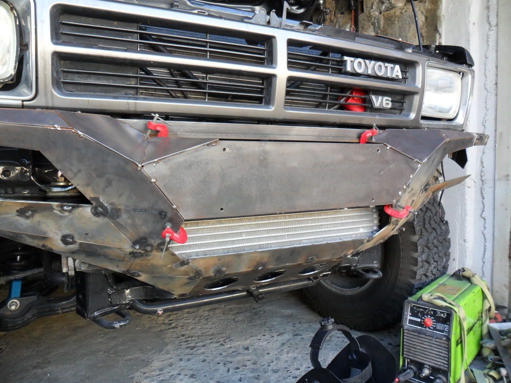

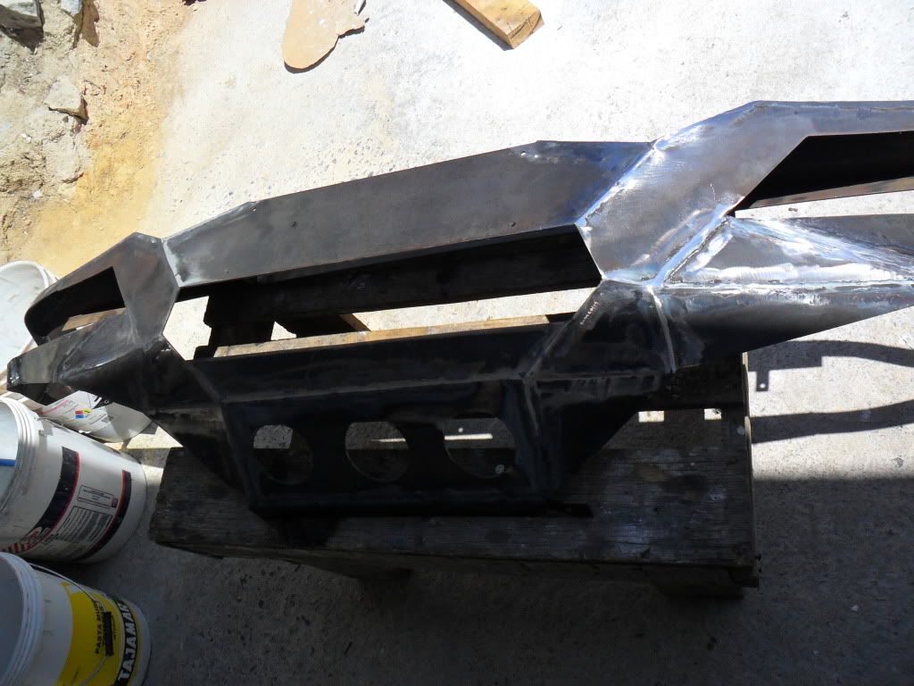

Imagenes de hoy.... soldada por dentro y por fuera
Ahora a hacer las tomas para el radiador de caja de cambios y las terminaciones para el inserto de los focos.
Aun me falta hacer trasero!!!!! y luego renovar los de La Toya!

Jejejejeje tienes pega`para todo el año entonces jejejeje!!
Rod, de cuantos milimetros es el fierro que usaste???

Si harto webeo, ayer estuve rellenando todos los poros con soldadura para no tener que usar masilla de terminacion.
Use una plancha de 3mm. El que hice a la toya es de 2mm, y la verdad que es suficiente para el trato que le doy. Con 3mm me aseguro que sea mata colectivos.
Esta tarde lo monto para ver detalles.
