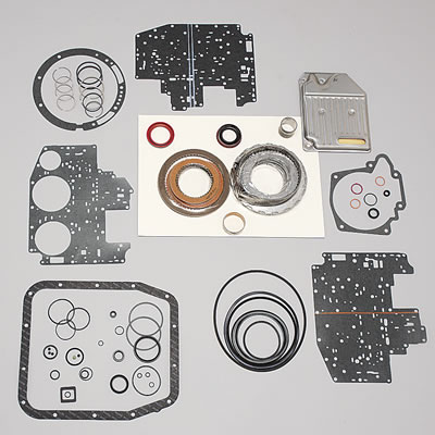

como me heche la caja y me gustan las cosas bien hechas, me encargue un kit de overhauling para mi caja, que a la vez es "High Performance" con el cual debiese tener una amyor durabilidad ante altas exigencias.
Trae todo lo necesario para dejarla como nueva, asi que esperemos que quede impeke.
Rebuild your transmission before it's too late. (en mi caso fue muy tarde xD)
These TCI transmission Master Racing overhaul kits are designed for racers who maintain their own transmissions, and contain parts required when freshening up an existing competition transmission. You'll receive a high performance filter, clutches, steels, seals, gaskets, and bushings normally replaced during a rebuild. In addition, kits for late model GM overdrive transmissions also include a new performance band.
Por otra parte, voy a eliminar el radiador de aceite del motor, ya que aparentemente esta siendo inecesario, al radiador de caja electro independiente y ahh voy a fabricar los parachoques...pronto avances y fotos :D
