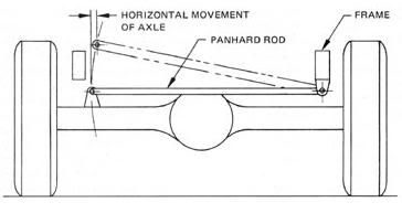

En las curvas mis diferenciales tienden a moverse de un lado a otro, para solucionar este problema:
Nuevo upgreat "Barras Panhard"

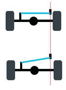

pelao, como consejo el anclaje de barra panhanrd en el eje colocalo lo mas centrado en este, osea, dejalo al medio y no instales un torre para colocarlo poruqe molestara cuando articule porque subira, osea esa punta negra que sube desde el eje, recortala.
saludos!

segun la teoria mientras mas larga la barra mejor su funcionalidad rinox.-
y obio la punta negra es mas corta, esta todo visto.
no te hablaba del largo de la barra en todo caso, pero veo que captaste la idea....guena pelaito...
