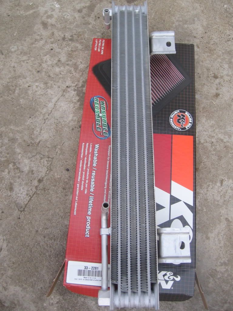

Oil cooler de Kia Porter de 1 tonelada:
Se ve bueno, cuanto te salió ?
Que medidas tiene app ??
56cm de largo,5cm de ancho, 9cm de alto (Solo radiador, sin contar los soportes. Contando los soportes 14cm de alto)
Lo encontré de cue... suerte en casa de repuestos de vehiculos coreanos a $33.000 lo que me parecio bastante razonable. (Rahn Viña del Mar)

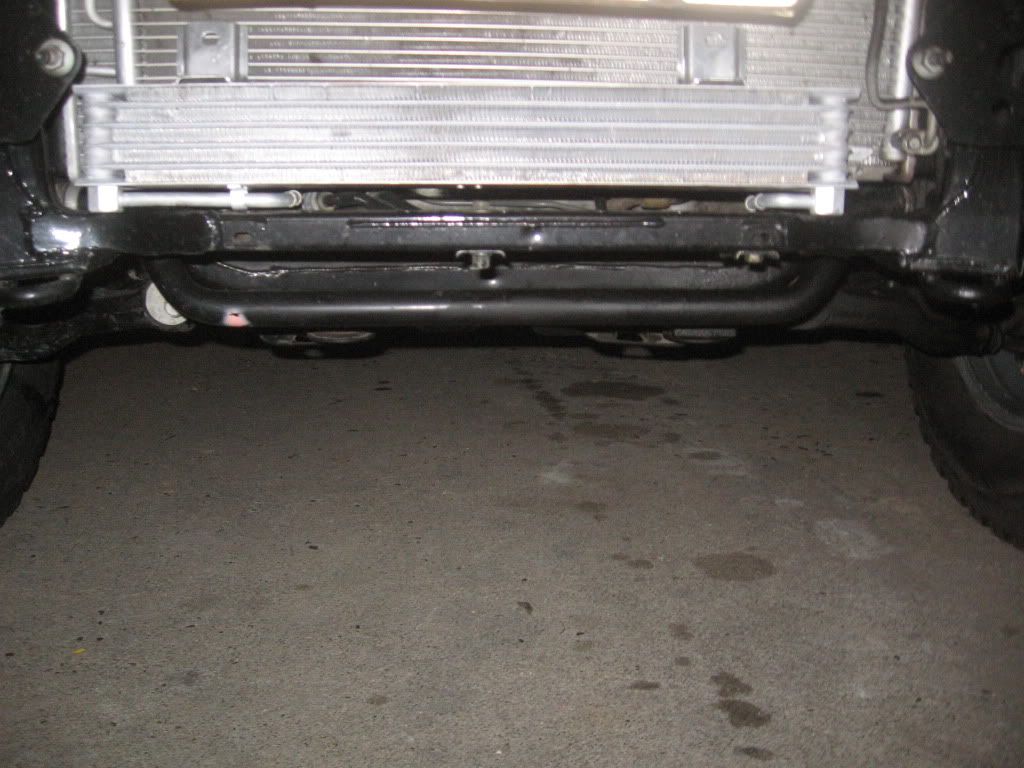

Yo pretendo ubicarlo justo debajo del condensador de A/C. Las cañerías de ATF pasan por este lugar bajo el travesaño del chasis, asi que solo sería hacer un Bypass hacia el cooler. Obviamente falta diseñar los soportes para que quede flotante.

El Oil Cooler no será de un Hyundai Porter?
Puede ser!, me lo vendieron como para Kia, pero el etiquetado del repuesto señala solo "Porter 1 Ton", no señala ni Kia ni Hyundai asi que no podría especificarlo.
Si, Hyundai, lo fui a comprar e hice le loco, jajajaja.-
Antiguo 07-06-2010, 12:41:35   #388
Solo como dato , los camioncitos kia y hyundai son casi lo mismo , en algunas versiones comparten hasta el motor (4d56)
Antiguo 07-06-2010, 13:26:57   #389
Los que son los mismos son las Frontier 2.5, Pamax 3.3 y pare de contar.
Antiguo 07-06-2010, 17:57:51   #390
hermanoslatournerie
Fecha de Ingreso: Mar 2009
Mensajes: 2.209
Tambien sirve el de la hyundai h100, casi todos los turismo nacional andan con ese y dan exelente resultado. Precio 28.000.
