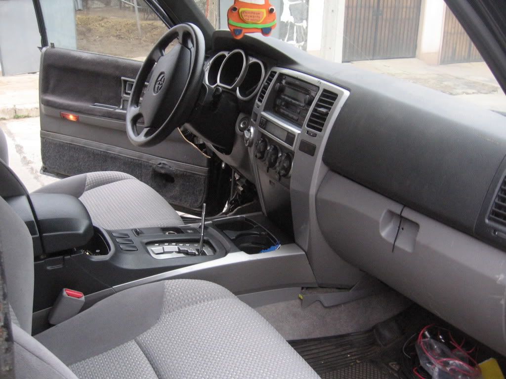

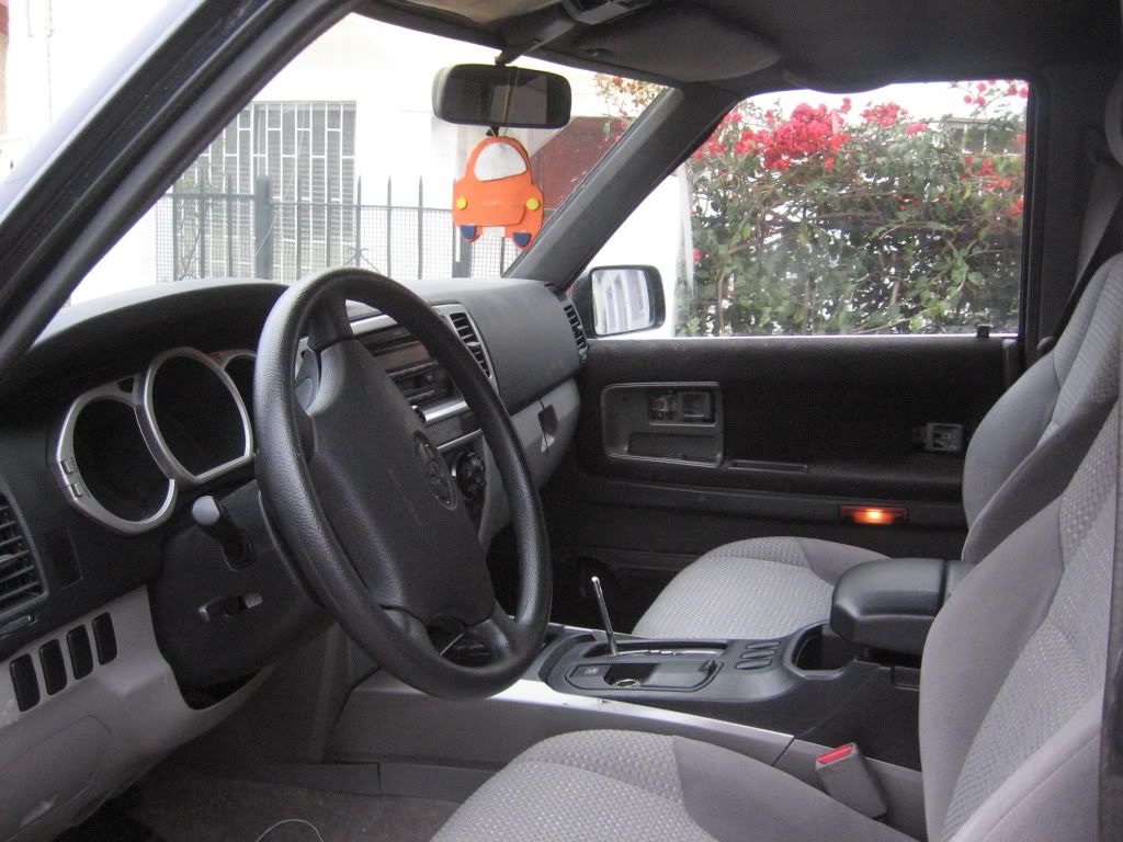

quedaron los cierres centralizados funcionando
Alzavidrios de puertas funcionando
Espejos electricos funcionando, falta posicionar en el tablero el comando
Por lo que por fin pude poner los tapices de las puertas!

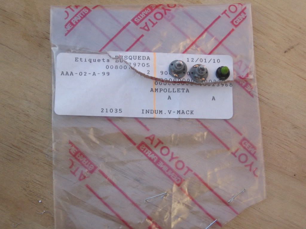

Consegui las lucecitas del climatizador que "el llevador" se llevó junto con la radio y otros pertrechos antes que me entregaran la Runner chocada.
Consegui la radio original, la instalé en tablero, quedó enchufada al ramal , y puse parlantes provisionales para probarla y funciona OK
Aqui otra vista interior.

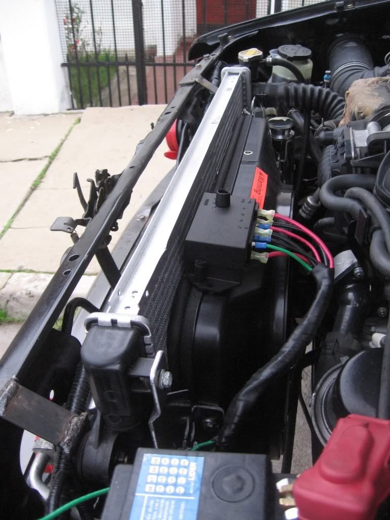

Quedo instalado el Flex a lite... una delicia, el motor quedó aun mas suave y trabaja perfecto. Deja la centralita de regulacion a la vista para facil acceso.

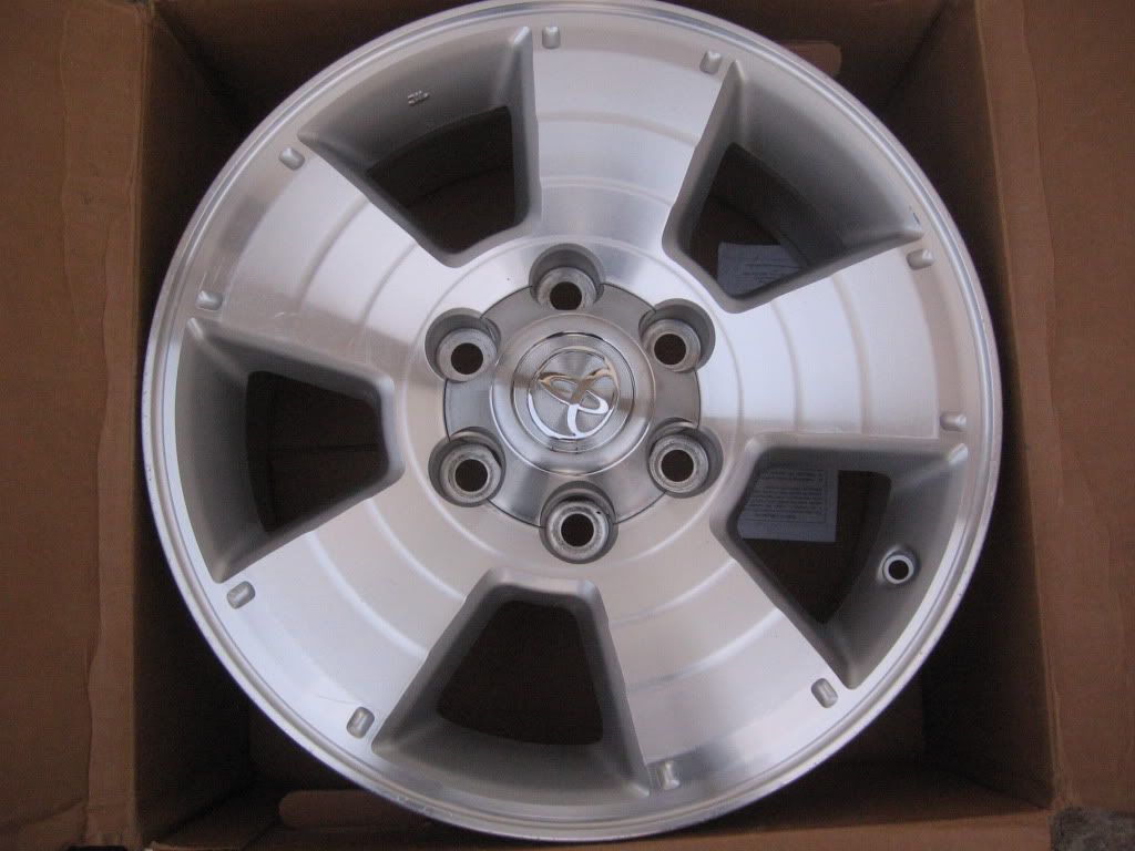

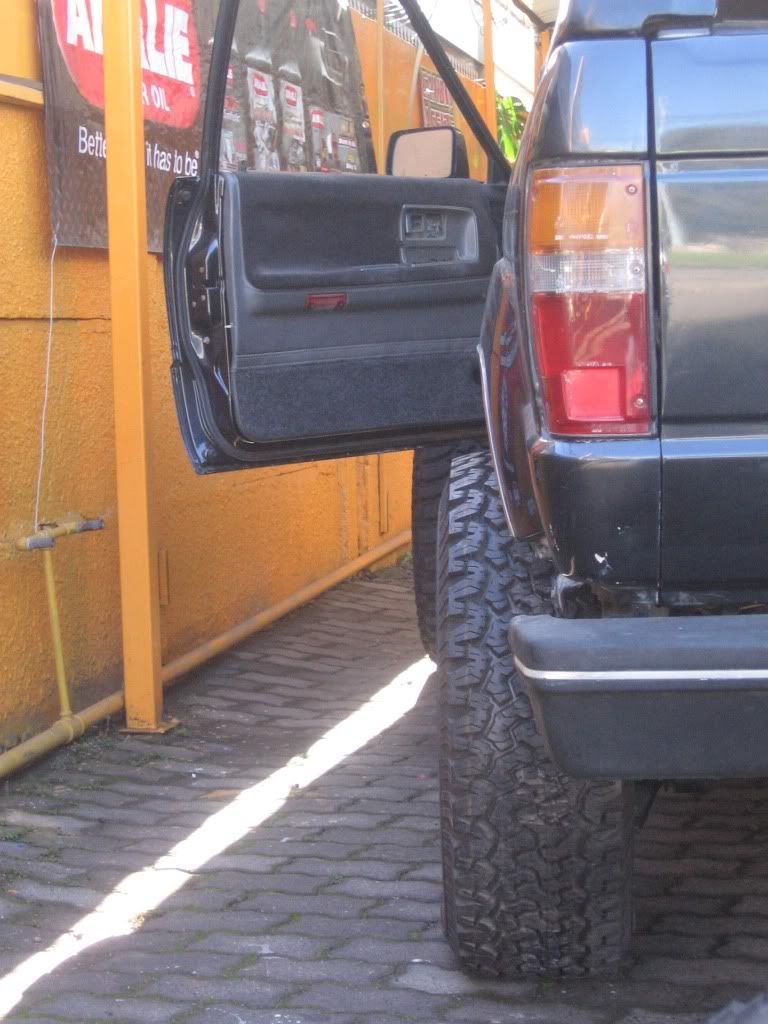

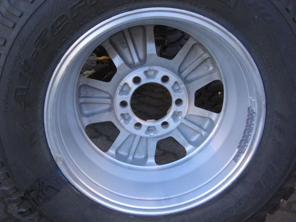

debido al exesivo ancho de La Negra con los 325/60/15, consegui las llantas originales de FJ Cruiser de 17" a las culaes les monté uns tradicionales BFG AT KO 265/70/17, medida original segun catalogo de la Runner 4tG y FJ Cruiser.

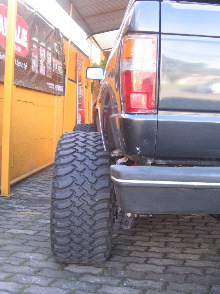

Foto antes de sacar los 325/60/15 mas desplazadores de 2"
Ahora con los 265/70/17" en llantas de FJ Cruiser
Las llantas estaban nuevecitas!
El cambio es del cielo a la tierra, ahora parece "standar"
Look final para DD

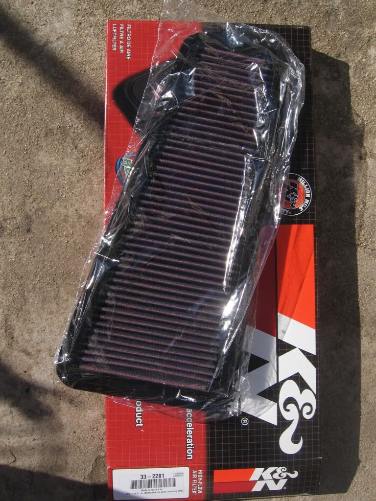

Me llego tambien el filtro de aire K&N.... filete
Enfin......detalles, faltan mas aun, pero de a poco parece cada vez mas terminada.
Gail la manejó, ahora que tienen ancho normal, quedó feliz y ya fue al mall!!!!!

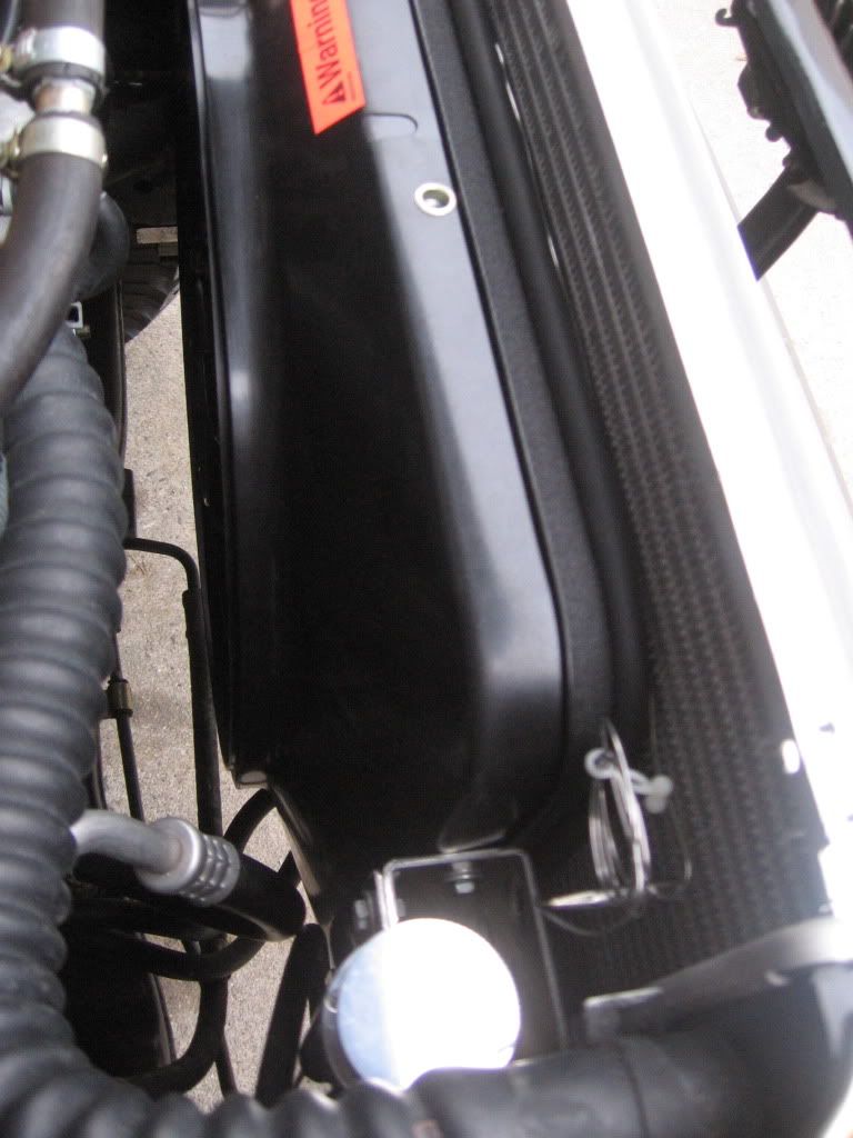

Que mas decir que felicitaciones por esa TREMENDA pega, se lo que es armar bichos y la verdad no creo que me hubiese atrevido a hacer algo asi, te pasaste, me gusto el look final , mucho mejor que con las llantas anteriores, me encantan los sleeper
PD: El electro es de dos velocidades? de ser asi controlas ambas con el mismo termoswitch?
