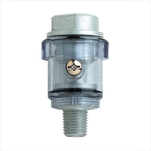

ponle un aceitador en linea.. sino lo fundirás
(ya me pasó)
con esté fué santo remedio:
http://www.amazon.com/Campbell-hausf.../dp/B000BO0XZC
me costó como 5 lucas en el homecenter o easy....

Debe ser mi día de suerte, mira lo que encontré entre mis cachureos, lo llene de aceite hidráulico, pero la pregunta es en que posición debería ir??, lo instale de la siguiente forma; en la parte de abajo (según tu foto) va la manguera de succión del compresor, en la parte de arriba va otro tramo de manguera con un codo y un filtro.
estará bien esa configuración? o esta en la posición incorrecta???

yo lo dejé horizontal con el perno de llenado para arriba (para poder echarle aceite).
pero usaba aceite de sistema pneumático q compro en el easy o homecenter...
está hecho para eso, he visto q tb le ponen separadores de aceite a la salida del compresor, pero como se gasta poquito es poca el aceite q sale, por lo q no me preocupa.
