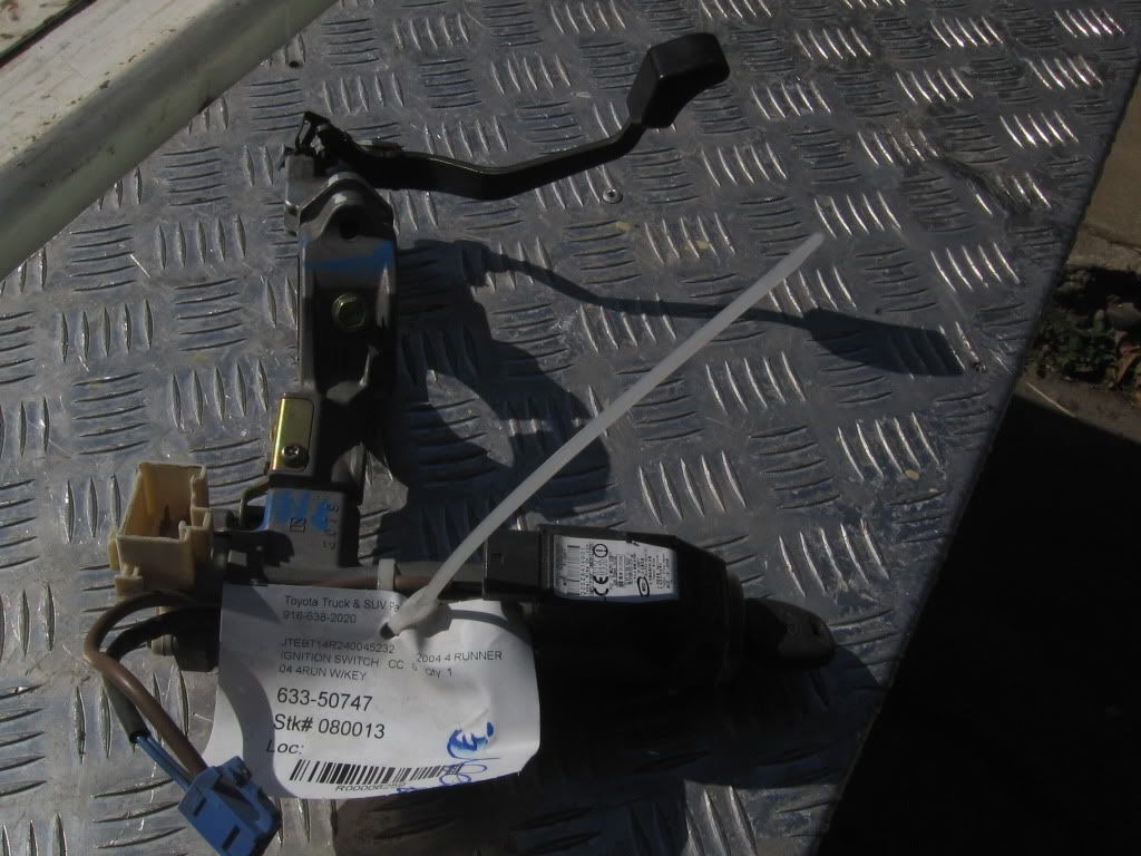

la chapa que te mande NO sirvio,no tenia la llave pero se manda hacer!!

Aun no la instalo.... esta con una chapa de TLC del año de la pera colgando que simula la misma union de cables que hicimos en Stgo con diagrama en mano para darle arranque.
He tenido muy poco tiempo esta semana, asi que de seguro la proxima instalo la chapa. Viene en camino desde Ebay la parte faltante de la chapa (base rota) para que quede totalmente montada en el tablero.

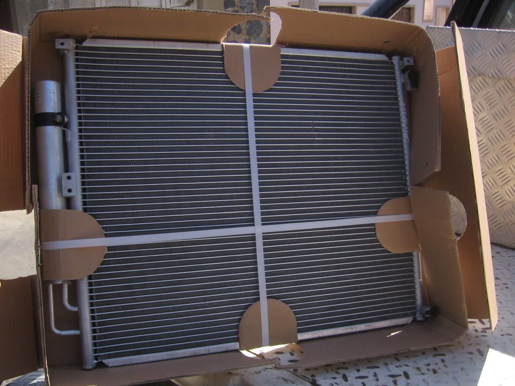

Ayer me llegaron un par de repuestos mas... el condensador de A/C y la chapa completa... partió al toque con la chapa nueva.

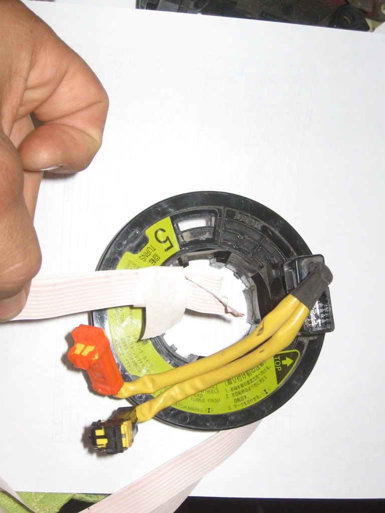

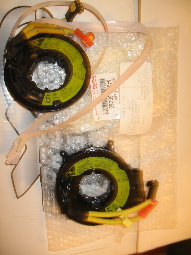

Maaaaas chiches
Llego el contacto deslizante (espiral Airbag) para solucionar el "ranazo"

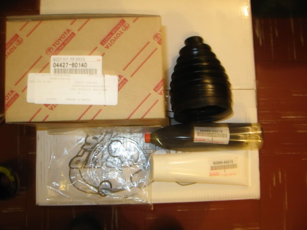

Y el kit de fuelles de homocinética... que quemada por el "quema runner"

Para mi es importante dejar operativo el A/C, para que no trabaje el compresor en seco y se deteriore rapidamente, asi que...
Dejé el condensador en su lugar, quedó impecable, a la misma distancia que de fabrica.
Instalé las cañerías y lo llevé a cargar y llegan a doler los dientes cuando se pone el A/C al maximo. Falta fijar bien las tuberías a la carrocería.

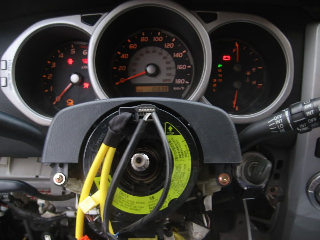

Quedó instalado el espiral de Air bag... tenemos por fin bocina y velocidad de crucero operativo.
