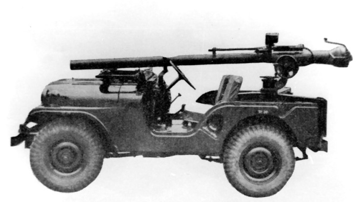

Por ejemplo como es la version militar viene con el doble de hojas de paquete que uno civil sobre todo atraz entonces sacar las hojas adicionales y dejarlo con la cantidad que tiene un CJ civil, etc. eso basicamente.
Incluso venia con unos soportes especiales como para agregarle espirales para soportar el peso y reaccion de un cañonazo .....
