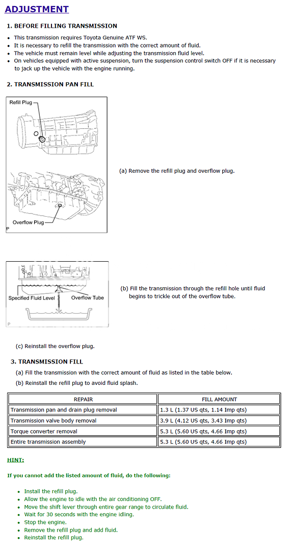

Lado derecho de la caja, hay un tapón de llenado, y el carter de la caja tiene el tapon de vaciado.
Directo del manual de taller.
