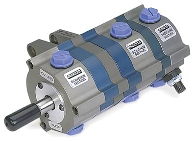

http://store.summitracing.com/partde...5&autoview=sku
Aunque me parece mas sensato correr el yugo y modificar carter xD.
La verdad estaba pensando en una electrica.-

Y esas bombas que caracteristicas tienen que tener? hay algun modelo se serie que se pudieras sacar?
..si quieres le saco fotos a la bomba..es parte del motor, en tu caso lo mas indicado seria una electrica, aunque una mecanica externa, accionada con un motor electrico, o acoplada con una polea, podria ser...la verdad es que nunca se me habia ocurrido traspasar este tipo de lubricacion a un cuatro ruedas...si quieres fotos del despiece de esos motores (bomba y circuitos), avisame

sobre las bombas de carter seco.. lo mas complicado es no solo comprar la bomba sino esta acompañada de romper y modificar el carter original, el chupador del carter,, y como alimentar los conductos de lubricacion que suben por el bloque,comprar los fittings, las mangueras, el radiador de aceite, el deposito de aceite+ el deposito expansor mas el respiardor, si sumas los dls mas las horas hombre de diseño y trabajo...te va a salir muy caro la modificacion, pero es buen desafio..ojo.. muchos autos de carreras no tienen carter seco, sino recuperador de aceite con deposito externo, y con una bomba chica para alimentar la culata por arriba.. y tener mas litros de aceite sin modoficar el carter
