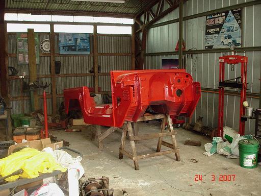

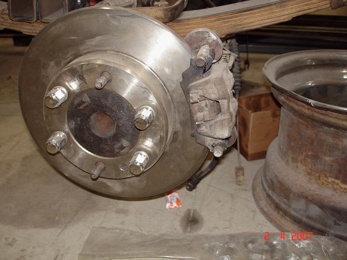

Un par de fotos del TLC de Gardy .

Las otras fotos se las envie al amigo Piraña , para q las publique .

aca mas fotos

Rudy y Piraña gracias por subir las fotos.

Filete de proyecto , lo mejor q desde cero , cuando tengas fotos envialas .

Hola, después de varios meses perdido les contare algunos de los avances de mi TLC.
Ya esta lista la suspención, soportes de motor definitivos, palancas de tracción,huinche mecanico, frenos de discos, bloqueadores, coronas y comence a instalar la cabina.
