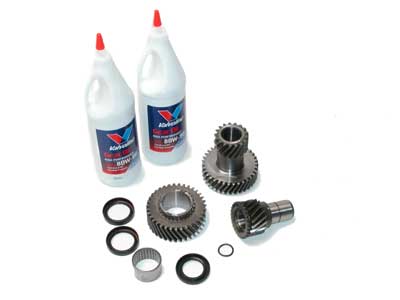

4.1 en transfer vitara no tenia idea, lo venden como kit o la hzo este tipo, ahora en high sigue siendo 1:1?
Antiguo 04-12-2004, 13:46:31   #278
Empezado por h_iriarte
Existe hace varios años, la fabrica Calmini.
1:4.24
1991-98 Sidekick / Tracker SK5047 $975.00
