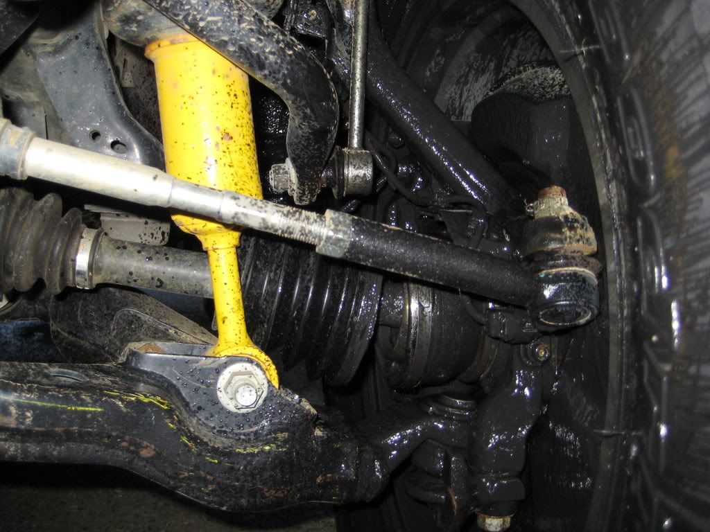

Hola Jorge,
como ya te habia mencionado, soy mienbro de un foro llamado fjcruiserforums.com, y duranle los pasados 2 anios, he visto algunas cosas de la FJ que al parecer no fueron disenadas para el tipo de uso que algunos de nosotros les damos:
comenzare por las Flechas, (CV Joint), he visto varios companeros que han quebrado muchas de estas flechas, inclusive una persona ha cambiado 3 de cada lado, esto sucede basicamente cuando la suspension esta a su maximo, si pierde traccion y al volver a tener traccion aveces se rompen.
tambien he visto varias personas que han tenido problemas con la barra estabilizadora frontal, que aveces se recorre y baja demasiado hasta que rompe la bota de la Flecha.
Tambien he visto varias personas que han doblado las barras que van del chasis al differencial, estas son demaciado delgadas y se doblan facilmente.
voy a tratar de buscar algunas fotos para que las veas, asi me explicare mejor, de todos modos te recomiendo que visites la pagina, hay miles de usuarios con FJ's que estaran dispuestos a tenderte la mano.

Esa info si que vale.
Pregunta, que es la "bota de la Flecha."???
Es a parte que esta rota, en esta foto, si ves esta muy cerca la barra estabilzadora.
esta es unas de las causas, si puedes ver el collar que previene que la barra se mueva hacia afuera es demasiado debil, y bajo estres se va a mover haciando que la barra salga y haga danio a la bota y al amortiguador, en la foto puedes apreciar una solucion en la que pusieron otro collar mucho mas fuerte que se atornilla y que oviamente va a prevenir que la barra se mueva hacia afuera.
