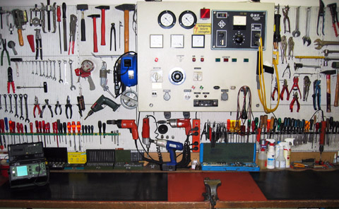

Si te fijas bien te las dejó sobre el mesón del fondo en la caja azul.
Te dejo la foto para que te ubiques
Bueno, ese taller debe ser de lo mas alejado del taller del Zancudo que he visto.-

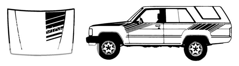

Un Datito para q siga manteniendo el look ochentero
http://www.jamesdeancreations.com/1987-88.htm
http://www.jamesdeancreations.com/toyota.htm

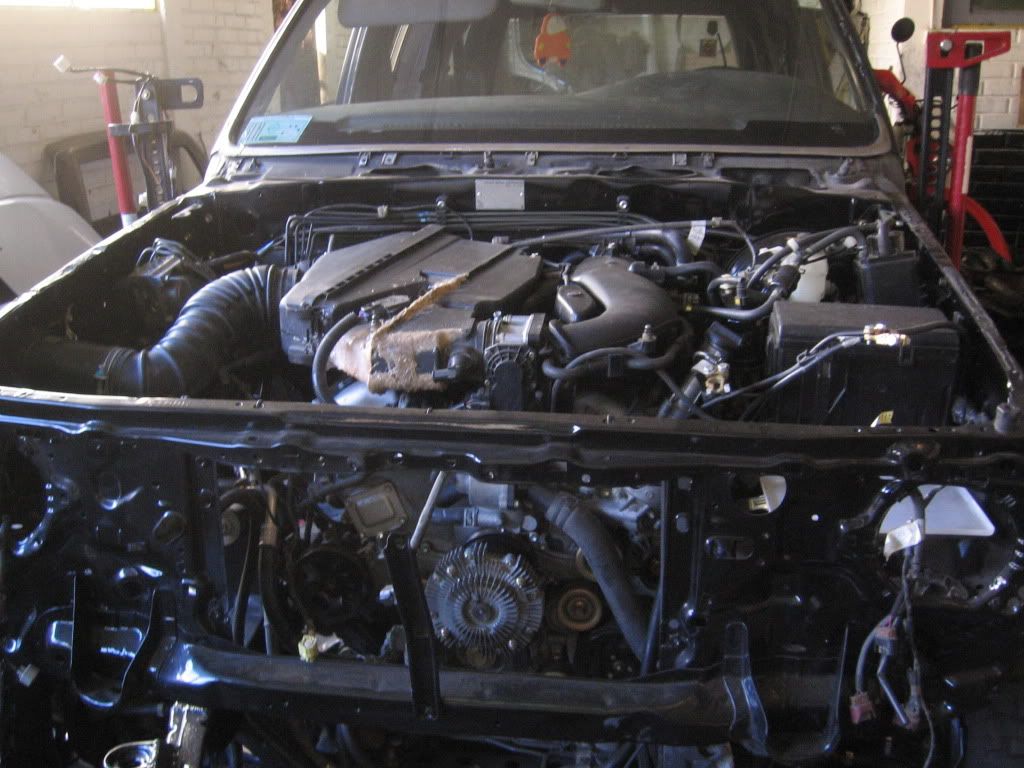

Efectivamente, le he podido dedicar una semanita a La Negra y he logrado un buen avance desde que la dejé en Diciembre.
Primero terniné la punta del chasis, al cual le enderecé los soportes de parachoques y dejé en su lugar el travesaño que soporta el "mataperro".

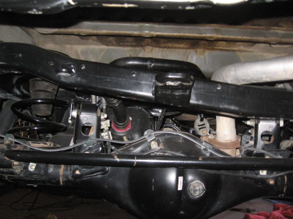

Le puse los espaceadores de 2" que faltaban en el tren trasero... ahora si quedo anchita...
El ramal quedó instalado completamente en el motor.. asi como la linea de combustible y las lineas de freno.
Tambien quedó definitivo el ramal en el interior, así como el tablier en su lugar final. Cabe destacar que pude reinstalar todas las pasadas de calefaccion! Hubo que replantear la posicion de los computadores, de la union de los ramales y de la fusilera interior para que todo calce perfecto y sea desarmable.
Hice las conexiones para la alimentacion de combustible al estanque, que debió ser cambiado de Izquierda a Derecha.
Hice los cortes necesarios tanto al tablier como a las puertas para que el conjunto cierre.
Dejé armado el capot ( el cual cierra perfecto a 5cm del motor), las puertas y los guardabarros... de poco va reapareciendo La Negra.
