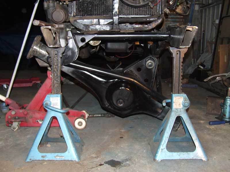

Juan, algunas pics para ayudar,
Pato

Dejando una buena separacion vertical entre los links no tendras problemas
