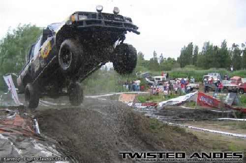

comentabamos con Ed y ese salto no era para el resultado, el yugo debe haber estado resentido de antes o intervenido en ese lado....
buen video en todo caso
eso mismo le comente a Uwe, pobre yugo y el palier quedo hecho añicos

Tuvo que estar resentido... porque por lo que me recuerdo es que la Mítica Klitorihill de karlitrozz, sigui en carrera...
Si, yo pensé que había sido mas el salto. El del video, aunque no cayo bien, no es nada para que hubiera pasado eso.
Sin duda estaba resentido y tuvo algún tipo de reparación antes.
No hay mal que por bien no venga!.
