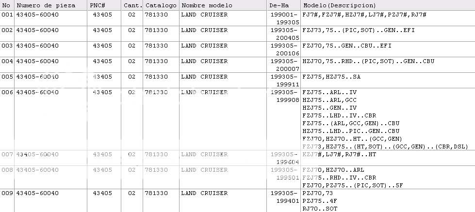

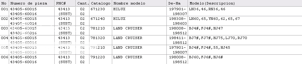

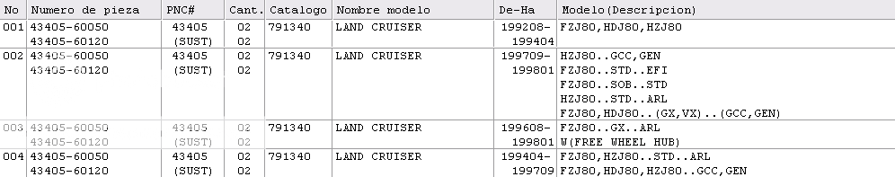

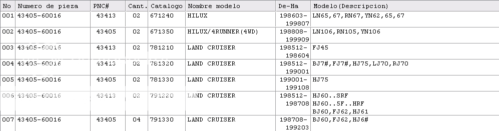

Wops, con esos numeros de parte dice que entonces no existen homocineticas de CrMo para FZJ75!....

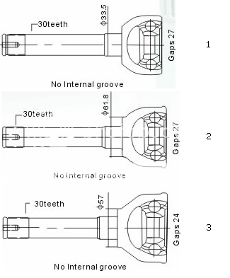

El numero de parte 43405-60040 vendría siendo la 2da del primer esquema?

Solo hice la busqueda para los mercados generales (que es todo el mundo excepto Norteamérica, Europa y Japon).
Si, por eso estan numeradas.

Difiero en eso, no son las mismas.
Estas en lo correcto las de 80 series son más grandes ( diametro del birf bell ) yo me expresé mal .. en referencia a que son del mismo largo ( base del birf bell a la punta )
