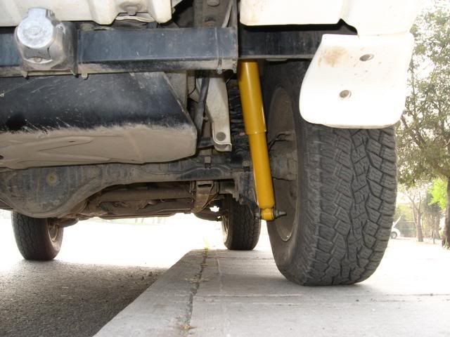

antes de la instalacion del amortiguador
despues instalados y levante 2"
