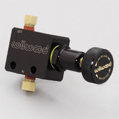

Llegaron los caliper:
También llegó la valvula proporcional Willwood:
Los caliper son gigantes!!!... pesan casi 5 kilos cada uno!!! :?

cuando los intales me cuentas acerca de la valvulita, por que esa puede ser la solucion que nesecito

para que seria la valvulita esa :?:

Empezado por -ArtSerey-
esa valvula corta el paso de liquido de freno, con esa valvula puedes restringir el paso para adelante, o para atrás... o los dos 100x100..
hakuna
Antiguo 06-09-2004, 00:46:09   #20
Empezado por HAKUNA
hakuna
Eso es falso
La valvula proporcional, restringue la presion de frenado en la linea que se instale en un maximo de 56% (si mi memoria no me falla), No bloquea totalmente el circuito ni tampoco actua sobre ambos circuitos.-
Generalmente se instala en la linea trasera para evitar el bloqueo prematuro de los frenos traseros.
