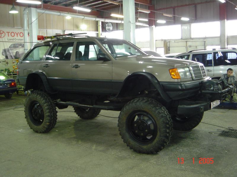

aca hay otra idea de como hacer un unimog comodo
