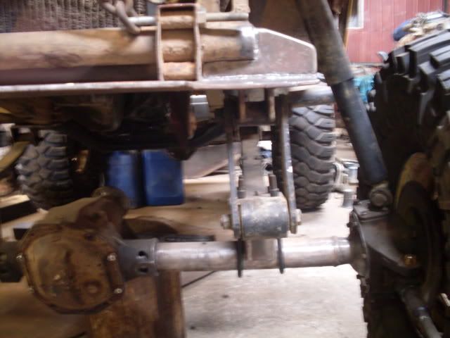

La idea hoy es dejar el zamuka colocada nuevamente en sus neumas, ya que tuvimos que sacar todo lo que es paquetes de resorte, soportes de paquete para hacerlos nuevos ya que como mencionaba en el post, boy a desplazar 10 centímetros por lado para prevenir un doblamiento de manga

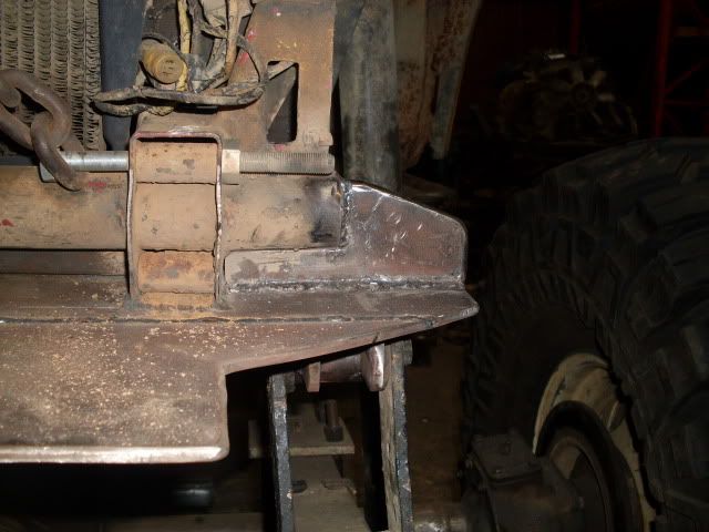

Antiguo 18-01-2010, 11:05:47   #184

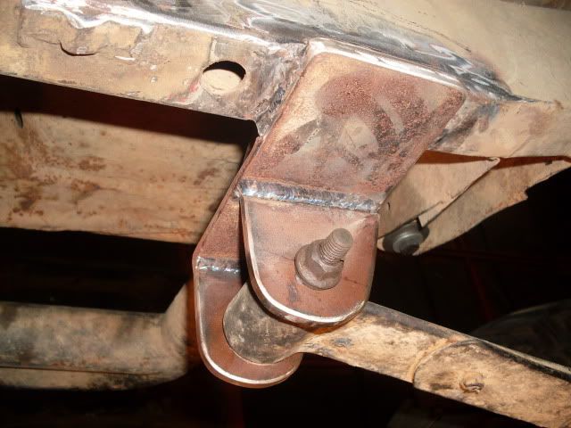

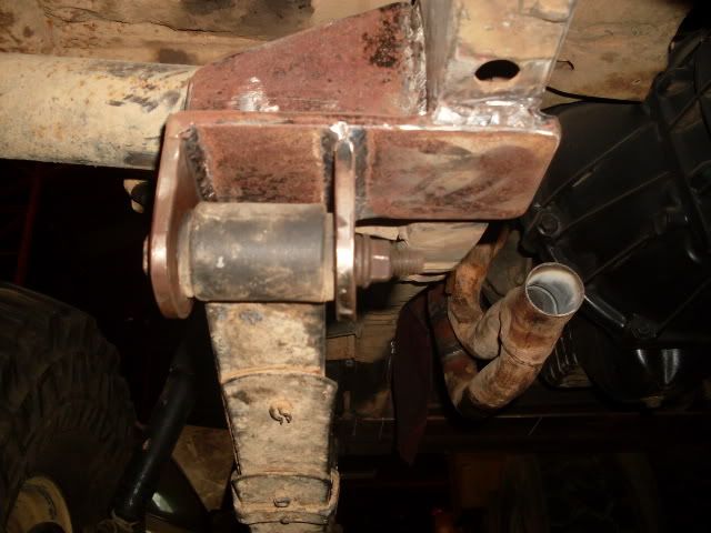

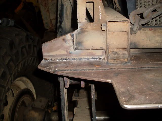

Ayer se montaron nuevamente los paquetes en su posición, se corrieron 10 cm por lado para darle más estabilidad al zamuka.

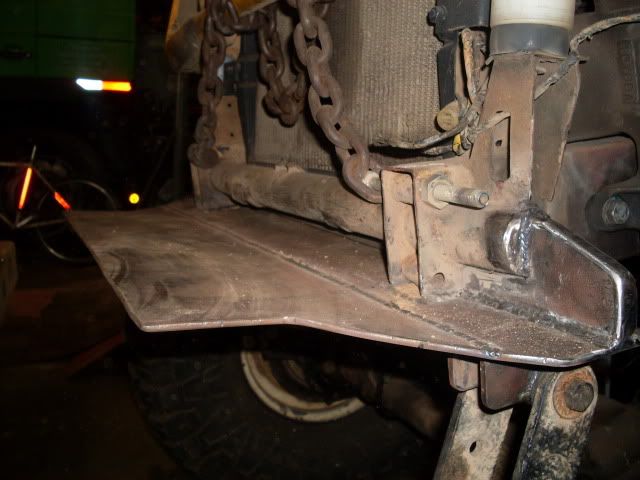

Se hicieron los soportes traseros y delanteros donde se sostiene el paquete en plancha de 10 mm con nervio.

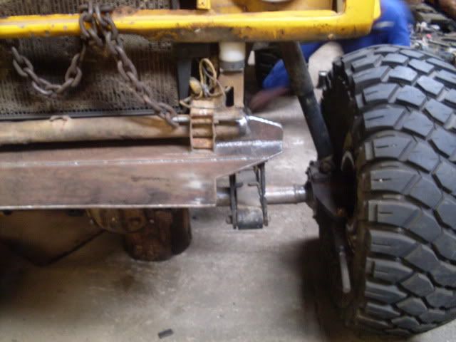

Se instalo una plancha delantera de 8 mm donde van los soportes de paquetes, la cual a la vez la utilizaremos como base de huinche, colocándole lógicamente sus respectivos nervios para darle mas firmeza
Se corrigieron muchos detalles anteriores, ahora se puede decir que quedo todo milimétricamente correcto.

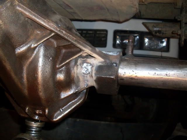

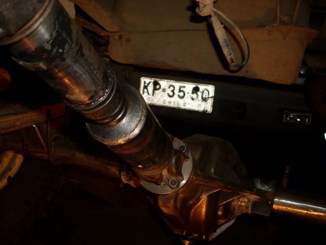

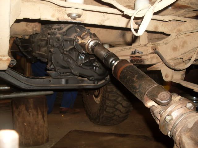

  • Los cardanes estan en su posicion con las Pig-Head inclinada y el ataque correspondiente
  • Los beadlock deverian de estar soldados en las llantas

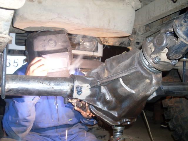

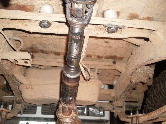

Antiguo 06-03-2010, 13:22:36   #187

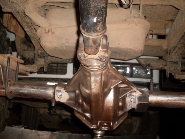

Cardan trasero listo e instalado

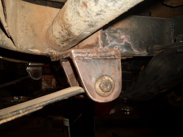

Soporte de winche listo y terminado, con sus nervios correspondientes
que a la vez lo utilizamos para correr los paquetes 10 cm por lado

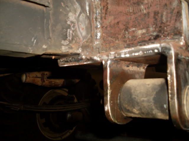

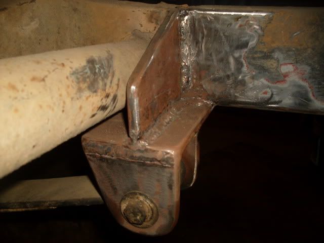

Antiguo 06-03-2010, 13:30:55   #188

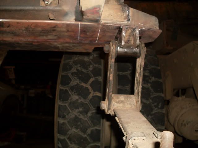

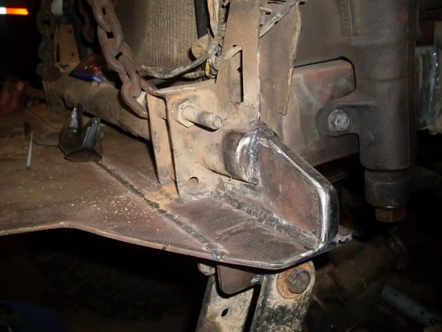

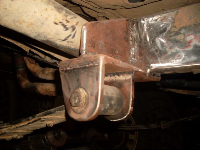

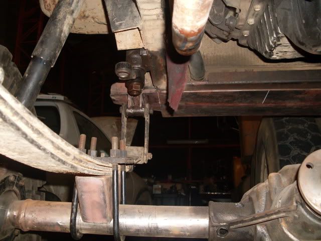

Tuve que corregir mis suportes de paquetes delanteros, ya que tenia una chancearía y ahora los hice un poco mejorados, con nervios para mayor resistencia y con las medidas justas
Nueva posición del paquete delantero, se puede apreciar donde estaba antes y donde esta ahora:
Última edición por loco lucas fecha: 06-03-2010 a las 13:46:47

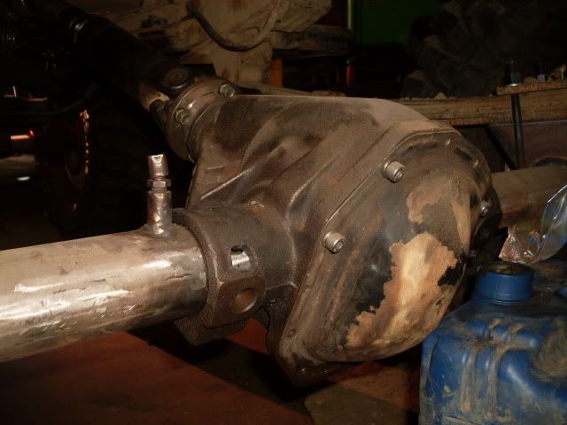

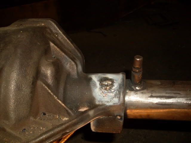

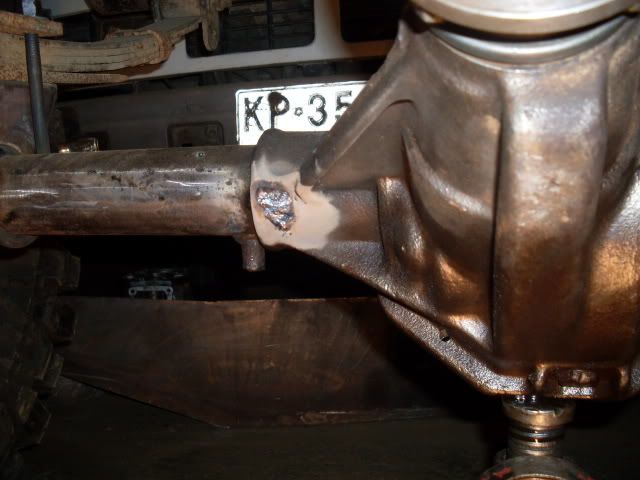

Antiguo 06-03-2010, 13:34:49   #189
Pig-Head inclinada y rematada definitivamente
Última edición por loco lucas fecha: 06-03-2010 a las 13:46:06
Antiguo 06-03-2010, 13:48:25   #190
Ultima foto
