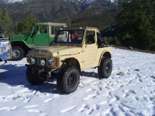

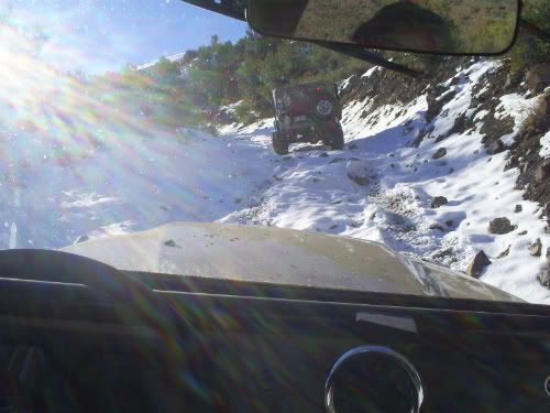

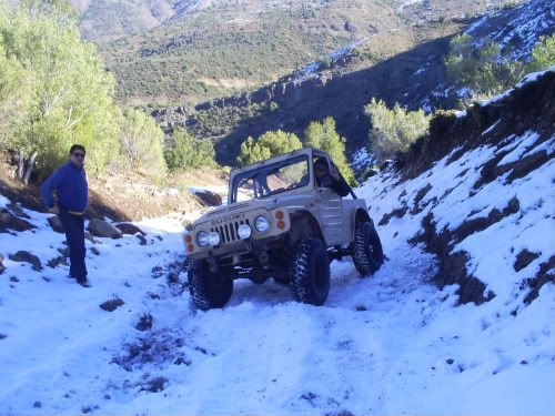

El finde pasado saqué la trasnfer y le cambié retenes, perdia mucho, los piñones y rodamientos estaban impeques, pero las crucetas del cardan medio estaba muy malas, así que con un buen cambio quedó de lujo el andar, lo otro fue eliminar unos molestos cubos de giro libre americanos y poner los originales, lo mejor que se pudo hacer.
El miercoles fuimos con awayo a hacer Shangrila, el dia estaba muy bueno a pesar de que salimos temprano y hacia frio, ya a mediodia hacía calor. El lugar tenía bastante barro, por lo que costó bastante terminar la ruta, está vez el Trooper no se fue hacia abajo, jeje. En definitiva, lo pasamos muy bien.
Con respecto al LJ, cada vez estoy mas contento,ya que me sorprende que al ser tan pequeño y verse debilucho daría la sensación de que se destruye, pero en primer o segunda sin urguirlo mucho va pasando bastante bien por todas partes, hay que llevarlo a medias rpm`s y ningun drama, como el motor es chiquitito hay que jugar bastante con las marchas por todas partes, jeje. Sin dudas por el peso su lugar es el barro se desempeña muy bien.
Luego del paseo hay que abordar algunos puntos,:
1.- Es bastante angosto el LJ, así que probablemente sean necesarios unos separadores, ya que con el barro a veces se caía en las huellas de lado y la sensación de tumbar dejaba medio nervioso.
2.- Mandar a vulcanizar los malditos soportes de la caja de cambios, ya lucen medios malenas. A buscar donde lo hagan.
3.- Mejorar los frenos con discos atras tal vez sea lo mejor.
4.- Me tiene enfermo la caja de cambios por varillaje, a los otros LJ tambien la pasa lo de errar, a veces que suena al entrar las marchas?, es molesta.
aquí algunas fotelis:
Aquí como la ruta estaba demasiado mala me tire lentito sin acelerar mucho para no quedar patinando y sin mayores dramas llegamos arriba, ya que habia visto que tirarse con todo no era lo mejor ya que mi amigo había estado n rato tratando de llegar arriba, jaja.
