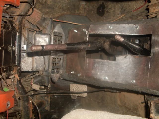

  • Serré el camello de las palancas de cambio para dejar el espacio justo y preciso colocando la respectiva goma por enzima.-

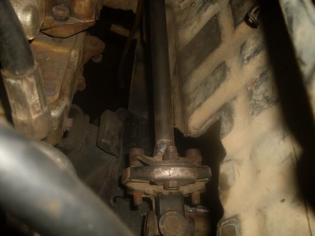

Estos son los ultimos avances que e tenido en mi nave...
y estamos en cuanta regresiva para laguna descongelada...

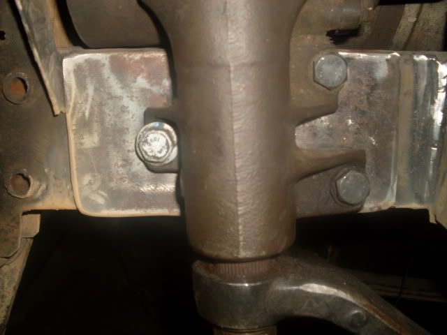

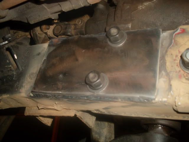

De esta forma quedo el flanche de la caja de direccion IFS.
Flanche externo.
Flanche interno.

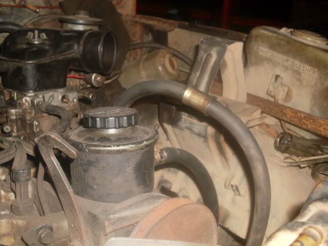

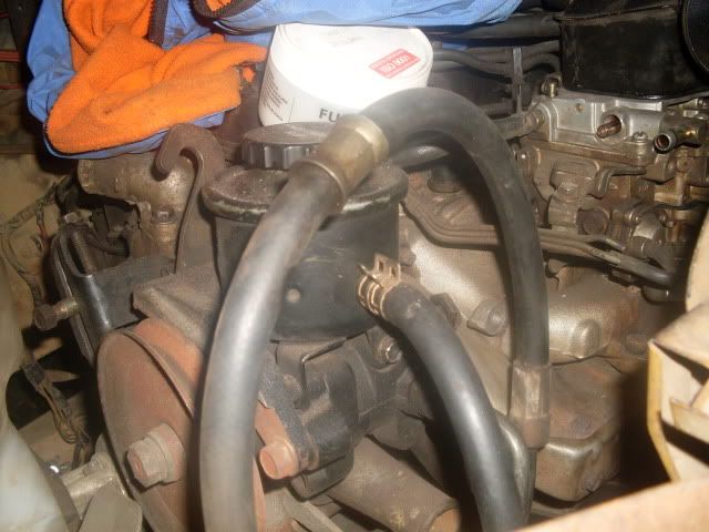

Mangueras acomodadas, conectadas a al caja IFS y a su deposito con su bomba.

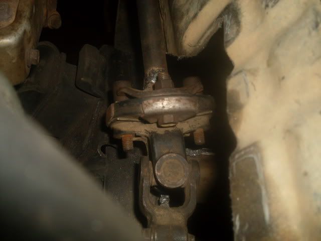

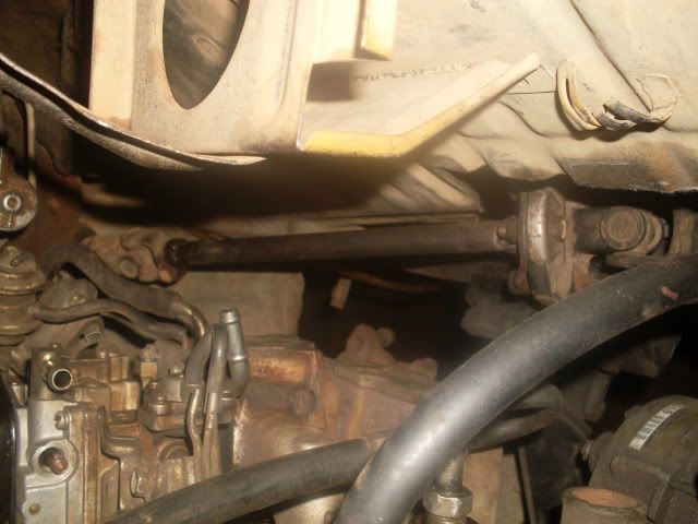

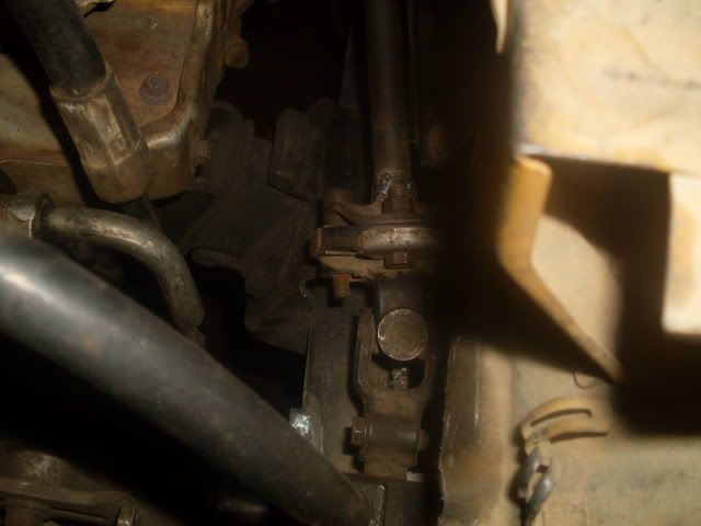

Junta elastica cn su brazo de direccion y doble cruceta.

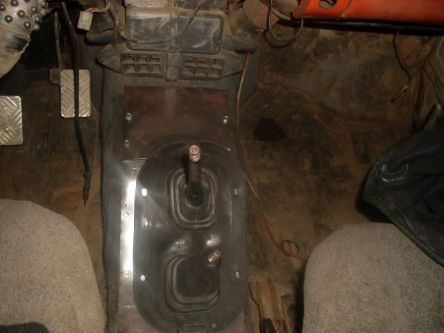

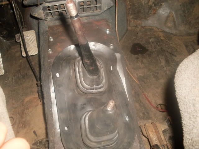

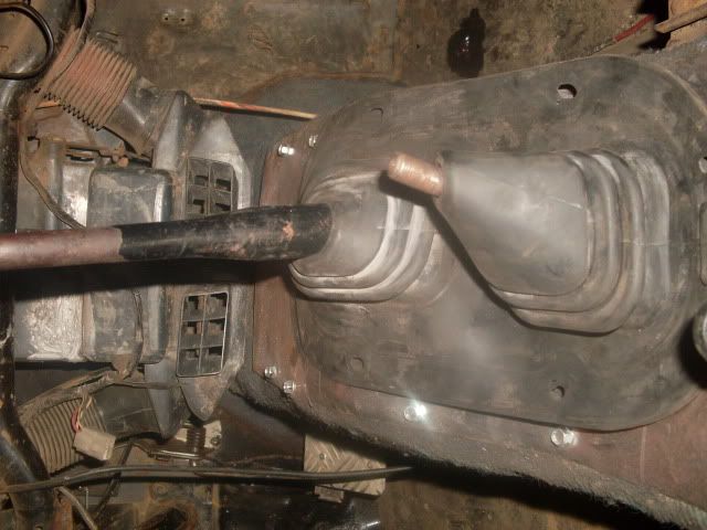

Camellon finalizado con sus gomas acomodadas.

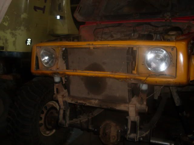

Antiguo 13-01-2010, 19:35:00   #175

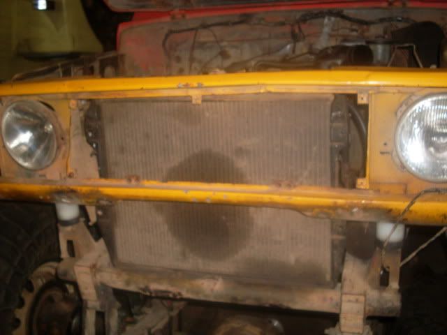

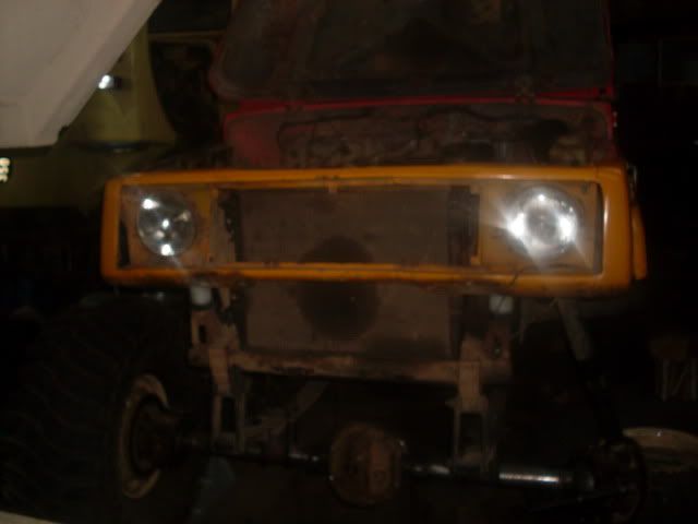

Radiadior en su posicion correcta, solo falta conectar las mangueras y listo.

Seria sano colocar un flexible ahi donde esta esa cañeria de cobre de la presion de aceite, sino sera cosa de tiempo o suerte para que se corte y fundas el motor por no tener aceite.
Antiguo 14-01-2010, 00:37:07   #178
Gracias por tu apreciacion fantasma, lo tendre en consideracion, tienes toda la razon.
