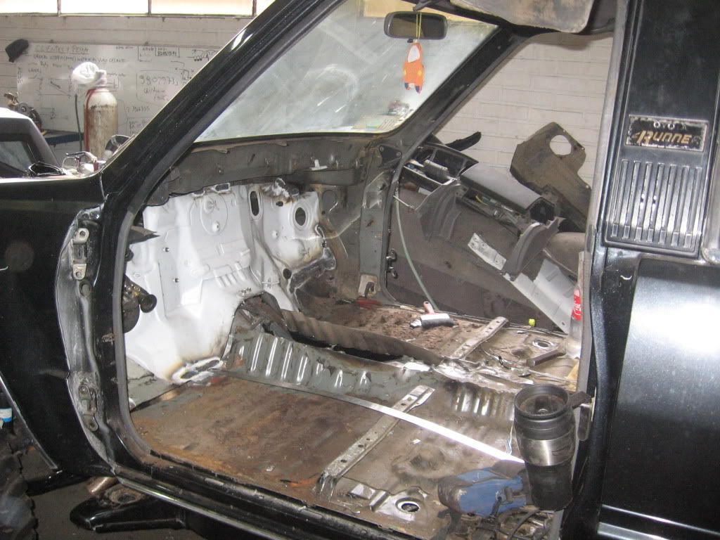

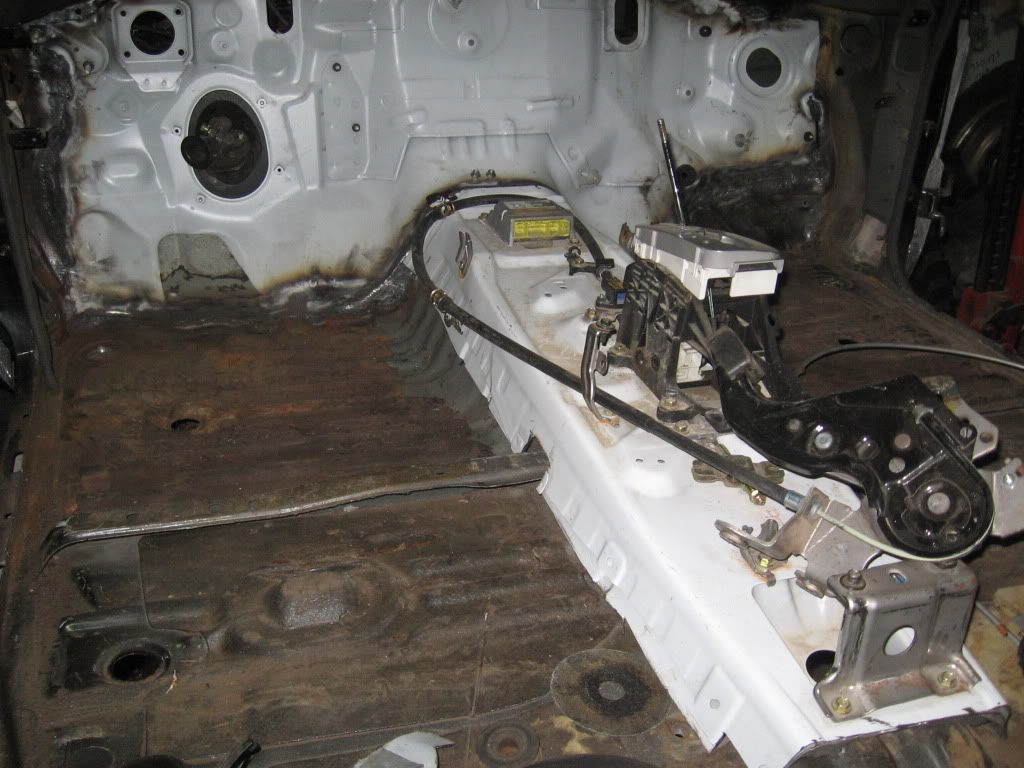

Primera vez que trabajo con carrocería asi que se accepto todo tipo de sugerencias
Quedó cortado el tunel para reforzar antes de instalar el tunel de la 4ªG.
Aproveché parte del piso de la Runner volcada para ocupar las nervaduras como refuerzo. De paso quedó tambien definida la posición del cortafugo respecto al piso.
Quedará con un doble tunel, de modo de que quede bien rigido el congunto. Faltaría soldar el tunel nuevo....
Rod

Nada mal el trabajo en la carrocería.
Rod
Felicitaciones, muy bueno el trabajo, te las mandaste....
¿Vas a poner algún tipo de aislación extra, algo así como lo hizo FLOZANO con la F350?

Empezado por TaTan MiTsU Ver Mensaje
Sl2
Gracias...
Efectivamente la idea es aislar con membrana asfaltica, como lo tenía originalemente.
