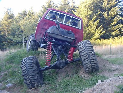

Me gusta esa para combinar con el diseño que estas haciendo atras, esta bien firme y piola...... y el arco central en la doble cabina lo dejaria por dentro para no hacer tanto atado, ademas que si ya estas eliminando el pickup que molesta capaz que la exo moleste aun mas en algunas pasadas con arboles, se puede atascar una rama y te rompe un vidrio en vez de proteger.... yo la pensaria

Encuentro simpatico algo asi, pero con un stinger o algo para cuidar el radiador. Los tapabarros valen como 20 lucas nuevos c/u, no vale la pena protejerlos... ahaha.

Gracias por los aportes... pero tambien se ve arto mas "robusta" forrada en tubo... ejemplo la de Juan Pablo San Martin... se ve la raja con su exo...

no abren, lo podria asegurar, incluso me parece ver "como" se abre.
slds!
Difinitivamente, no abren... hice la prueba y no abririan las traceras....
asi que dejare un marco central interior . para no poner el central por fuera..

Mira esta con la cola cortada, y con el techo tambien

Estoy en la confeccion de las Beadlock, vendi las que tenia, y dando vueltas el tema de la pintura.... fui a sherwin y pedi "oliver Drab"... y me mandaron a comprar pan...

Estoy en la confeccion de las Beadlock....
algo especial?? avances? ...a esta altura me imagino q ya pensaste, recapacitaste y vas por los 37" ...los CreepyCrawler tampoco son mala opcion, ademas de ser bias son x12.5
