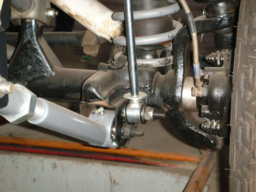

Los Adjustable LCA´s, con estos logré dejar el espiral practicamente recto, antes de instalarlos tenian una guata hacia adelante

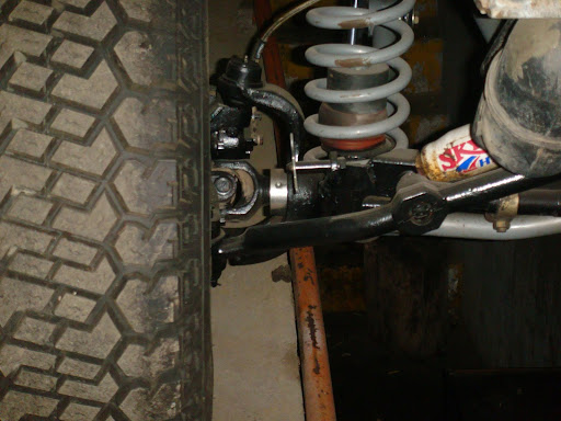

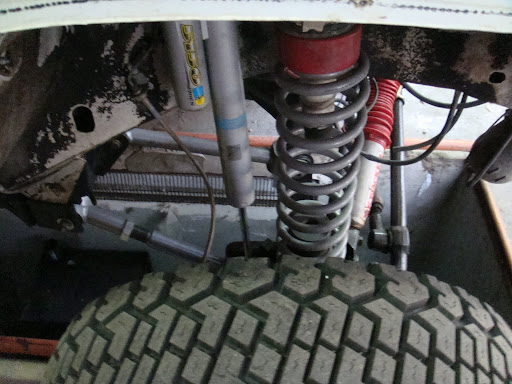

El Bilstein con el LCA y se nota el perno que pusimos para el amortiguador. Pusimos un perno muy firme con muy buena soldadura, así que espero que funcione bien y que dure.

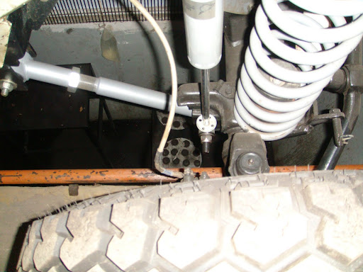

Acá se notan los axle seals que evitan que entre polvo, arena, agua, etc.... dentro del eje y debería lograr que el reten interior dure mas.
La base del amortiguador

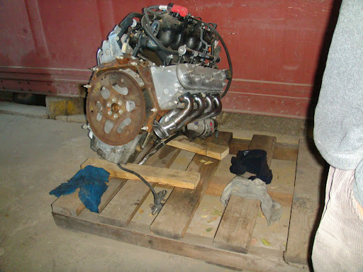

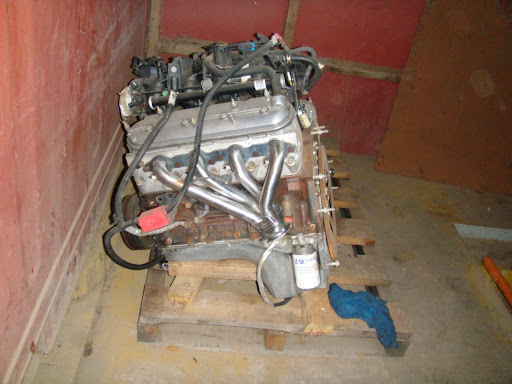

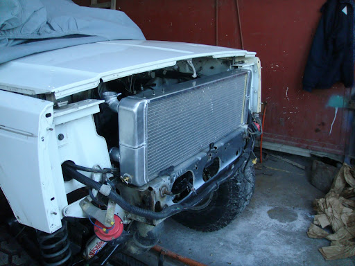

No le saque fotos a todo pero les adjunto unas de los multiples presentados en el motor y otra del radiador de aluminio.
