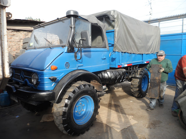

Bueno… seguimos con algunas noticias luego de un largo receso de comunicaciones, pero no de empeños.
Los días que siguieron seguí ocupado con la idea de volver a hacer andar el motor para evitar que la inmovilidad lo estropeara. Hacía varios meses que no funcionaba.
Por entonces mi padre me mandó una foto de su nuevo helipuerto, algo precario, en las montañas en el norte, donde estaba trabajando. Al parecer ambos tenemos una cierta afinidad por las alturas y por las montañas, pero yo prefiero tener mis pies (y ruedas) sobre la tierra. Él es el mejor piloto del mundo y mi héroe personal, pero no se lo cuenten.
Necesitaba completar el circuito de refrigeración y también el de la bomba hidráulica para la dirección así que me apliqué con los soportes una vez terminado el reservorio de refrigerante. La típica lata, pero me encontré debajo del polvo las tapas interiores de los tambores de freno que alguna vez habían sido arenadas y luego rociadas con washprimer. Mal. Se habían oxidado superficialmente y requirieron un tratamiento dedicado para volver a aplicar tanto washprimer como imprimante.
Estaba dale que dale a la lija, a las gratas en copa y las conocidas macanas cuando el vecino de taller, Jaime, llegó con las zapatas de freno delanteras con las balatas cambiadas. Las envié a Santiago porque no encontré buenas referencias respecto de los talleres de freno locales, al menos en lo que respecta a camiones. El trabajo de remachado se veía bastante bueno y la calidad de las balatas fue unánimamente reconocida. Bien. A una caja partieron y allí se quedarían, esperando a que se resolviera el gran problema de las crucetas y del armado del tren delantero.
Desgraciadamente el cambio de balatas no incluía la limpieza de los portablatas así es que ese fue otro trabajo que quedó pendiente para el pobre Pairoa.
Las piezas finalmente estuvieron preparadas y les apliqué los jugos clásicos anticorrosivos. Me encanta cómo se ven las piezas recién imprimadas, sobre todo al ver como quedan cuando el tiempo y el polvo se acumulan sobre las que habían sido preparadas primero.
Lo que tenía que pintarse de gris definitivo fue pintado también y quedó a la espera de endurecimiento, colgando de algún alambrito en el ático, pero me sobró una cantidad no despreciable de pintura que esta vez no pensaba desaprovechar así que agarré y limpié el yugo delantero y los paquetes y los pinté a modo de experimento para ver qué tan fácil/difícil resultaba hacerlo con todo o casi todo armado.
La verdad es que no es para nada fácil hacer un buen trabajo, que quede parejo y que llegue a todos los rincocitos semi escondidos entre las piezas. Jugué hasta que se me acabó la pintura en la pistola y luego analicé las fotos que tomé al terminar. Las fotos resaltan mucho más que el ojo desnudo los lugares donde la pintura escaseó o no anduvo. Tendría que al menos darle otras dos manos en general para lograr el resultado adecuado y poner más atención al detalle, pero por ahora estaba bien y me iba gustando cada vez más el color elegido para el chasis y los yugos.

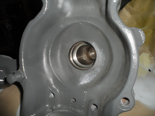

En seguida me dio por ver si podía avanzar con la colocación de los retenes y los rodamientos de los ejes y de los muñones de dirección pero se había puesto frío el día a esas alturas así que me limité a limpiar todo muy bien y seguí el consejo de Eduardo de no hacer ese tipo de trabajos con baja temperatura. En realidad no había ningún apuro.

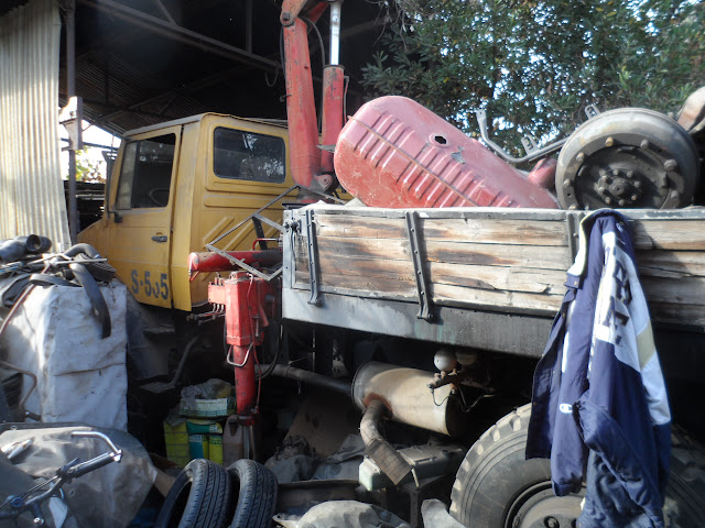

Al día siguiente recibí la llamada de uno de los miembros de Twistedandes que creía que un conocido de un conocido podría tener la solución al caso de las crucetas perdidas. Me envió una foto de un eje que claramente no era el de la Merkabah pero me dijo que el sujeto conocía mucho de estos camiones y que podría tener unas piezas interesantes, incluso las apropiadas.
Agarré los palieres y las crucetas viejas y las eché arriba del Montero y sin más fui al encuentro con él en Santiago. A lo mejor era un pista falsa, pero soy un convencido de que las cosas siempre pasan por algo. El buen samaritano era desconocido para mí y me estaba ofreciendo su ayuda, su tiempo y sus esfuerzos para tratar de solucionar mi problema. Solo agradecer eso hacía valer la pena el viaje.
Por supuesto me pasé de largo el punto de encuentro y luego de un tiempo nos juntamos finalmente y partimos a un barrio antiguo donde supuestamente podría estar la respuesta a mis plegarias. Afuera del taller había un Unimog viejo y canibalizado que exponía su desnudez a quien tuviera estómago para contemplarla. Me sentí mal por él pero al menos era un buen signo: estábamos cerca. Seguí a Sergio y pasamos al lado de una serie de Unimog y de viejos y abatidos Mercedes serie L que no se veían mucho mejor que aquel a medio podrir en la calle, y entre ellos se encontraba un 406 que aparentaba estar recién refaccionado y listo para entrega.
Había también un modelo de Unimog más nuevo cubierto de polvo, de chatarra y de olvido en la mitad del patio. Había estado allí por años –me contó Sergio-, seguramente motivado por mi cara de asombro al observar al noble aparato incomprensiblemente a medio asesinar. El motor parecía estar completo y se me dijo que no tenía problemas con el sistema de propulsión. Si no hubiese sido por la Merkabah habría pensado en hacer un intento de reanimación, sin lugar a dudas. Todo lo que pude hacer, sin embargo, fue derramar secretamente un par de lágrimas por el indecoroso destino de la pobre bestia.
Había docenas de piezas y partes de variopinto tamaño y naturaleza en el extrañamente organizado caos del taller, entre ellas algunos winches mecánicos usados y abusados y cajas de transferencia que escasamente pude identificar. Sergio me advirtió de no mostrar ningún particular interés por nada que el dueño del taller pudiese tener pero, para acortar la cosa, el hombre no tenía repuestos ni soluciones para mí, pero sí tenía un amigo que quizás podría ser de ayuda. Lo llamó y nos dio su dirección, a unas cuantas cuadras de allí.
Partimos, con Sergio de guía en medio del creciente tráfico vespertino de la gran y terrible ciudad. El personaje en cuestión resultó tener una tienda pequeña semi escondida pero increíblemente surtida de piezas nuevas y usadas de camiones Mercedes Benz. Muy tranquilo y gentil y dado a las historias, nos entretuvo con anécdotas y demostró que había aprendido mucho trabajando en Kaufmann por varios años antes de montar su propio cuento. Sabía de su negocio e identificó la Merkabah apenas le mostré las crucetas.
Hizo un par de dibujos, tomó varias medidas, me pidió quedarse con la muestra, contó un montón de historias de las bondades y desastres del EPC y prometió contactarme cuando su colega en Bremen o en algún lugar de Alemania le respondiera sobre las famosas crucetas. Agradecí al viejito y a Sergio por su ayuda y me las emplumé hacia San Felipe justo unos minutos antes de que el tráfico se hiciera insoportable y las calles colapsaran a la hora del taco.

Después de una noche y de un sueño reparadores y de una buena mañana de trabajo llegué al taller y le planté un golpe a las arandelas removibles y ajusté los bujes a los soportes inferiores. Las arandelas nuevas no cabían así que pasé las viejas por la máquina del tiempo y las volví a colocar en su sitio. Bien. Al probar cómo andaba la cosa, parecía que no habría problemas con la barra aún si los soportes estaban soldados al revés, boca arriba. Mejor.
Y un nuevo fin de semana llegó. Las viñas y los parronales, vestidos con los colores del otoño, se veían espectaculares bajo el sol de primera hora. Los perros grandes me acompañaron en la salida bajo cero en bicicleta, y aún no había ninguna seña de que fuera a llover por San Felipe. Ya estábamos en apuros por la sequía, recuerdan?
Tuve que trabajar un montón la semana que siguió así que no le dediqué mayor tiempo a la Merkabah. Solo alcancé el lunes por la tarde siguiente a limpiar parcialmente uno de los topes de los muñones de dirección y darle un par de vueltas a la mejor manera de sacar el pasador. Parecía que iba a ser una lucha bastante interesante, pegado como estaba.

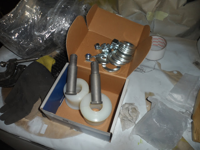

El hombre de la tiendita Mercedes me llamó como había prometido y me contó que había conseguido las crucetas apropiadas, además de que había averiguado por qué el camión usaba esas crucetas y no las que el catálogo señalaba: originalmente la Merkabah había partido a trabajar a alguna mina a Sudáfrica, y esos camiones usaban crucetas de 38 mm y no de 40. Por qué? Vaya a saber uno.
El precio por las crucetas, supuestamente correctas, no era demasiado alto, probablemente tanto como modificar las que no habían servido. Pedí un par de días para responder y discutirlo con Eduardo.

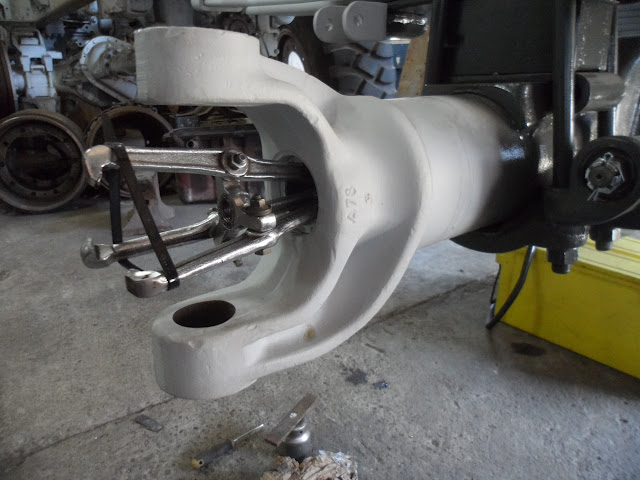

El martes llevé conmigo los ejes al trabajo para usar la prensa del pequeño taller de Don Víctor y remover las últimas dos crucetas que aún estaban instaladas. Fue duro, para variar, pero los pedazos de fierro no pudieron vencer a Pairoa. Cuando ves cómo lo hacen en YouTube parece muy, pero muy fácil. YouTube miente.
Fui al taller y limpié por enésima vez los ejes palieres y los cuerpos centrales de las homocinéticas y apliqué un poco de lima y lija para limpiar y preparar los agujeros para los dados. Luego, cubrí todo con plástico y lo dejé a un lado. Eduardo no estaba muy convencido acerca de las crucetas que me habían conseguido, pero convinimos en que valía la pena averiguar de qué iba la cosa.
Ese mismo día llamé al tipo y le pedí que consiguiera las crucetas. Me contestó en su calmada y vieja voz que ya las había pedido y que estaba lista para despacho en Alemania junto con un piñón y una corona que algún otro le había encargado previamente. Los costos de envío serían gratis para mí entonces y además no me pidió ningún tipo de garantía. Parecía muy bueno para ser verdad, y Eduardo no se la tragó, pero como yo soy más naïve preferí estar más contento que con sospechas. Iría a ver las crucetas la próxima semana y dependiendo de si fuesen o no las correctas me las traería o no.
Estaba convencido de que había una buena posibilidad de retomar el armado del eje delantero así que fui por los viejos rodamientos y los retenes que aún estaban puestos en el eje. No fue fácil hacer que saliern porque no había un extractor ad hoc en el taller. Usé una combinación de herramientas y fierros a mano y pude extraer el rodamiento y ambos retenes del lado derecho del eje en un solo tiempo. Bien.
Cuando fue el turno del lado izquierdo la cosa se transormó en un desastre y terminé destruyendo todo y la pista quedó incluida en el eje. Como noté que había luz al final del otro eje pasé un perfil cuadrado, que por alguna misteriosa razón había sobrevivido apoyado en una esquina del taller por varios años, a través del eje desde el lado contrario y mientras yo lo sostenía para dirigirlo en forma precisa Eduardo martilló hasta que la pista salió volando con ouch!
Una poca de limpieza y el eje estuvo listo para recibir las piezas nuevas. Pero ya se había hecho tarde, para variar un poco, así es que me fui dejando el placer de colocarlas la semana siguiente.

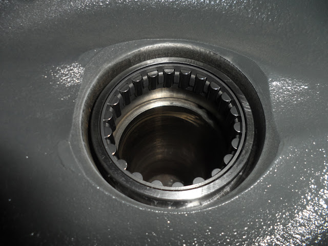

Lunes, tiempo de proceder. Los repuestos estaban allí desde hacía meses esperando por ese momento. Como no tenía el percutor número 387 589 02 15 00 que pedía el manual de ensamble de Mercedes Benz agarré un par de dados, los retenes viejos y un poco de Scotch y me fabriqué mis propios percutores. Funcionaron a la perfección, y con mucho cuidado y paciencia los relucientes rodamientos y los retenes nuevecitos se metieron en los muñones. Los envolví en plástico y los puse en unas cajas porque hasta ahora mis deseos frecuentemente han resultado contrarios a la realidad y tenía la corazonada de que de nuevo algo no iba a funcionar.
Al inspeccionar el eje con detenimiento, por enésima vez, encontré que la pista interior estaba algo dañada, no por mi sino por el que cambió el rodamiento previamente y que no le puso todo el amor necesario a la hora de hacer la maniobra. Pero todo sucede por una razón, y cuando terminé de reparar el defecto y estaba a punto de instalar el nuevo rodamiento tuve una tincada y metí el dedo para explorar. Una pequeña pieza metálica estaba casi al alcance de los dedos, fuera de la vista. Tomé el imán y extraje uno de los polines del rodamiento destruido y que ni siquiera echaba de menos. Podría haber quedado allí y no hacer daño, pero el Gran Jefe me advirtió de su presencia así es que lo más probable es que hubiese sido causa de un desastre.
Una vez estuve seguro de que no había más cuerpos extraños dentro del eje instalé los rodamientos y los retenes en ambos extremos. Fue mucho más difícil comparado con los muñones porque las posiciones eran muy incómodas y terminé tarde, solito en el taller para variar, pero valió la pena.

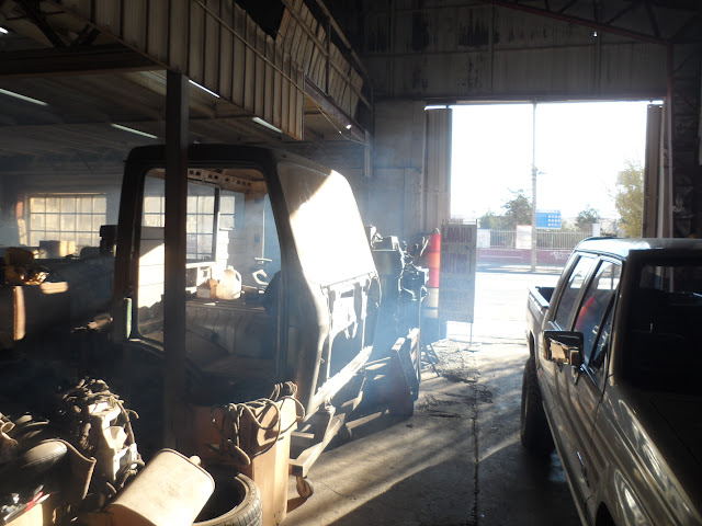

La tarea para esa semana, cuando fuese posible, era la de ordenar el lugar y limpiar el chasis para poder pintarlo. Como era ya usual, alrededor del camión era un despelote y me tomó buen tiempo organizar piezas, cajas y herramientas.
Luego de varios meses, sin pausa el polvo de San Felipe y de los desérticos alrededores se había depositado sobre el fierro inerte y el camión yacía oculto bajo una capa no despreciable de tierra que empecé a limpiar suavemente con brochas y paños para evitar empolvar todo el taller. A pesar de los esfuerzos igual me llegó un par de críticas de los mecánicos. La vida es dura.

Planeaba trabajar todo el fin de semana en la limpieza del camión pero Jaime, del taller de junto, llegó con los neumáticos nuevos para el Montero. Había un par de semanas de vacaciones que tenía que tomarme sí o sí y había decidido ir a Curitiba, aceptando la invitación de los motoristas que me topé en el viaje a la Carretera Austral en octubre del año pasado, y los neumáticos viejos del jeep no estaban muy a la altura. La cosa es que me acompañó Jaime mismo al servicentro y nos pasamos toda la mañana entre el cambio y la alineación de los nuevos zapatos del viejo Mitsubishi, necesarios en la medida de tener que aceptar mi tendencia natural a meterme en problemas.
Al domingo siguiente tampoco trabajé en la Merkabah ya que nos fuimos a Portillo con la familia de Eduardo y algunos primos de él y de mi mujer a jugar a la nieve, la que antes era una cosa común y natural pero que en estos años de sequía se había transformado en una rareza. El hotel que hacía un par de semanas daba pena estaba rebosante de gente y las canchas estaban llenas de despreocupados esquiando felices. Por supuesto no fuimos ningunos originales y la mitad del valle del Aconcagua subió a jugar un rato con la nieve y estaba repleto de autos y gentes por doquier comiendo sándwiches, bebiendo líquidos calientes de sendos termos y frotándose las manos.
Un par de Actros 6x6 barrenieves y saleros llamó mi atención y fuimos a darles una mirada. Los ejes y la suspensión eran totalmente diferentes a los de la anticuada Merkabah, pero me dieron toda la impresión de que durarían menos de lo que la viejita había sobrevivido. Estaban bonitos… sin embargo.
Desempolva y barre que barre logré deshacerme y luego sopletear la mayor parte de la tierra que cubría el chasis durante los días que siguieron. Saqué los neumáticos y dejé los ejes apoyados en los soportes ad hoc para tener un mejor acceso a las partes inferiores. Las mangas de plástico de la antigua cámara de granallado cubrirían las cajas y los fierros de las posibles salpicaduras.
Se veía bonito hasta ahí, y sobre todo de lejos, pero era evidente que el chasis requeriría de limpieza a fondo para poder llegar a pensar en pintarlo. Las manchas de Coca Cola, de Diesel, de aceite, de las goteras del techo y de otras de variada naturaleza cubrían el imprimante por todos lados, y la capa de polvo se había adherido tercamente allí donde había habido algo de humedad. Un desastre.
