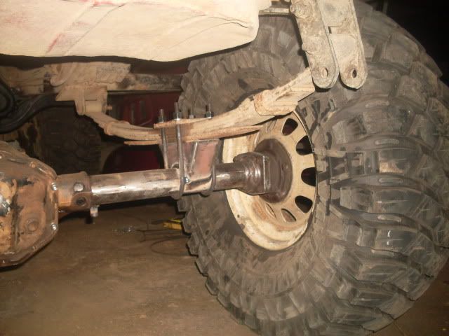

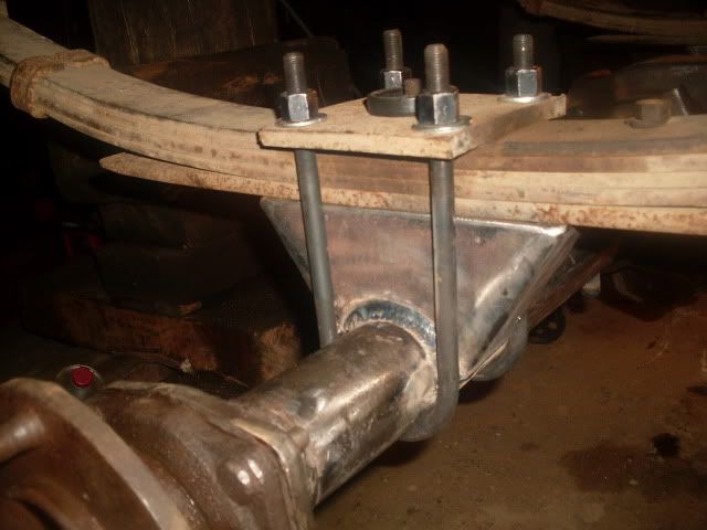

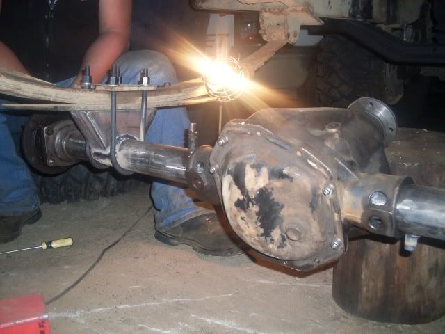

Ayer quedaron las torres de los diferenciales listas, terminas y pulidas.-
Se monto el diferencial trasero con su corona bloqueada pero sin los palieres para quitar un poco de peso al momento de acomodar definitivamente.-
Se compraron las abrazaderas 2,5" mas largas y se dejaron a medio apreté para ver su presentación.
Cada vez más cerca del producto final.

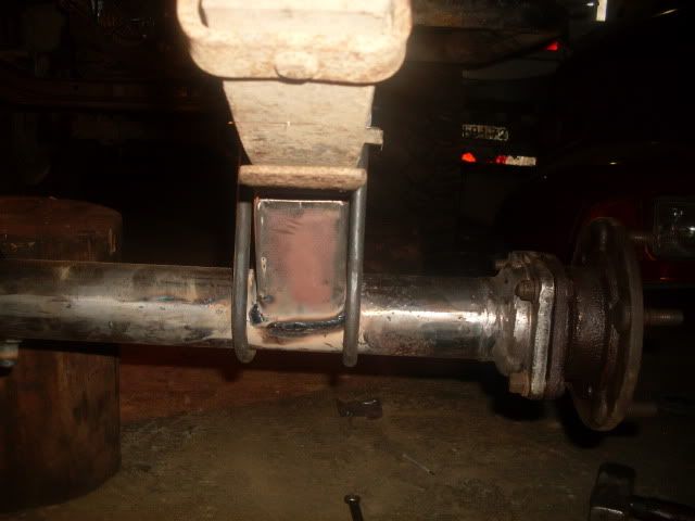

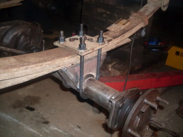

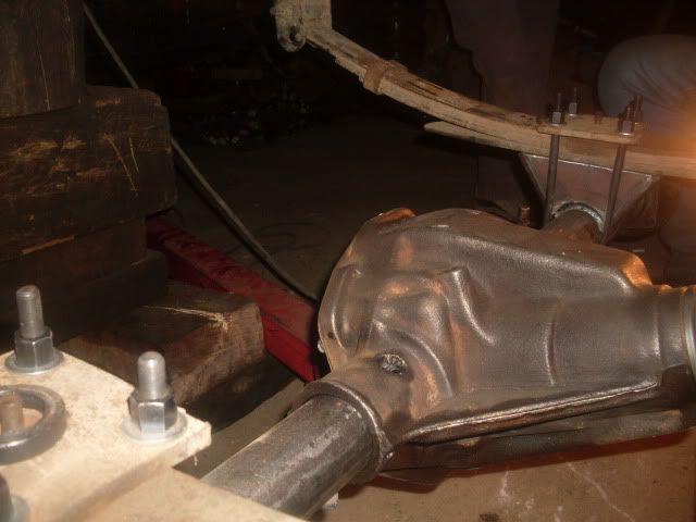

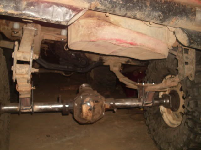

Las torres estan soldadas y listas:
Lado Izquierdo:
Lado Derecho:
Diferencial en su posucion definitiva:

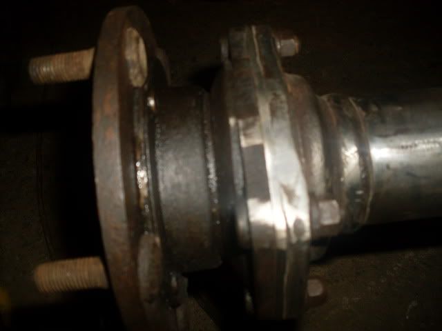

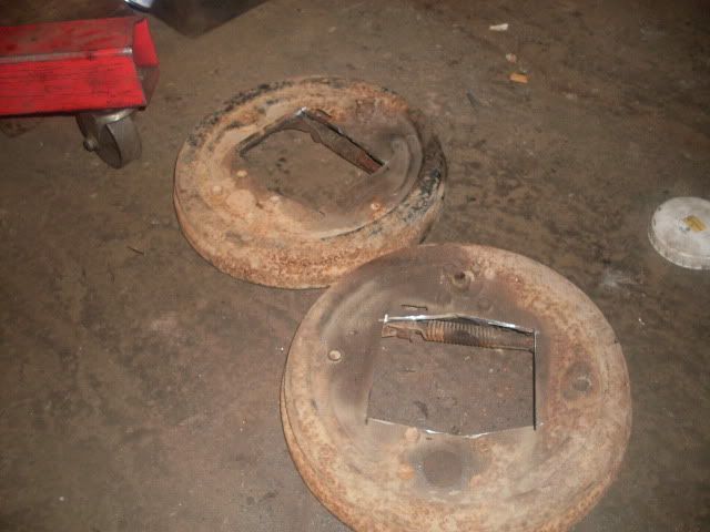

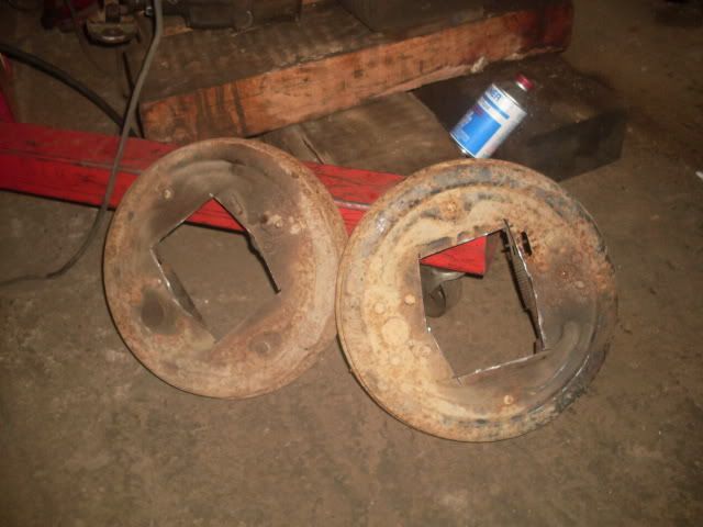

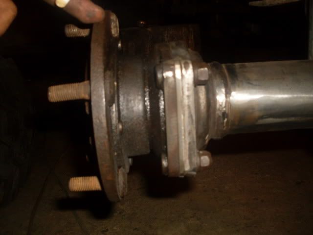

Pero al diferencial le faltaba algo que no nos habiamos percatado.
Era una parte de los tambores, una especie de separadorentre la copa del palier y la mada, las cuales tubimos que cortar para poder montarlas en el diferencial.
Con este resultado despues de haberle pegado un par de calletasos.

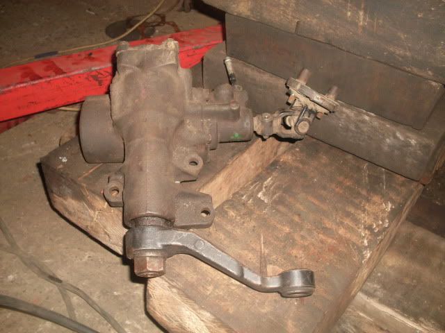

Caja de direccion IFS toyota hilux

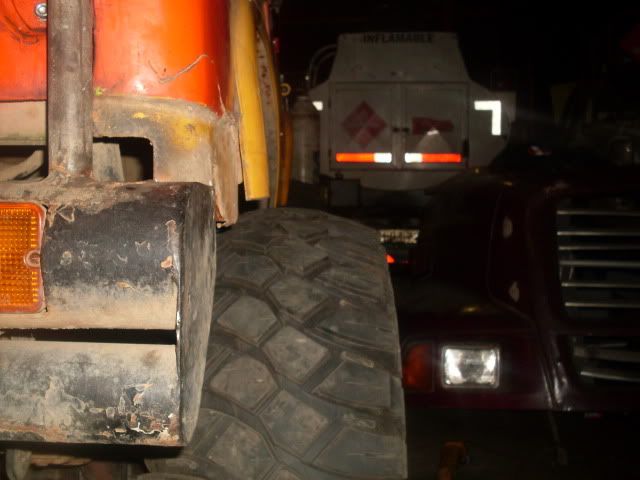

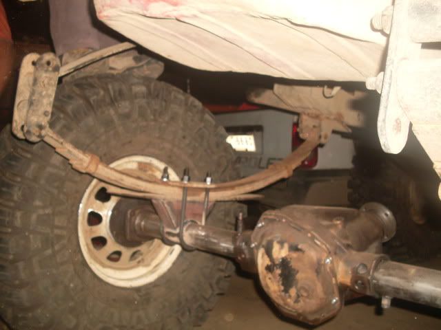

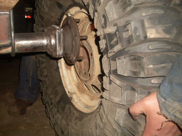

montando los neumaticos traseros para medir el ancho total atras.
Antiguo 21-10-2009, 18:37:06   #135

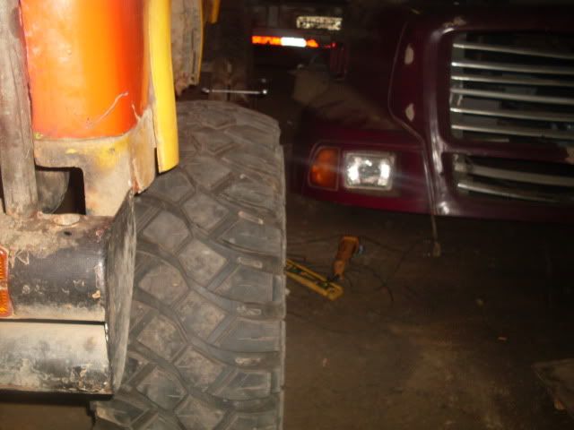

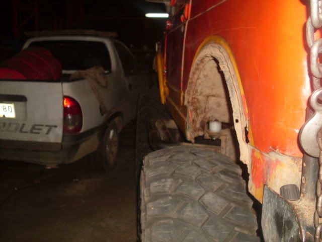

Ancho trasero total, momentaneamente.
EL neumatico se despeja 3/4 del tapa barro
Lado derecho:
Lado iZquierdo:

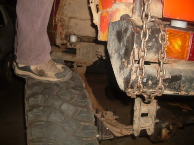

Antiguo 21-10-2009, 18:40:03   #136

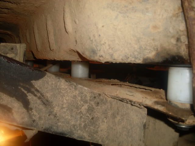

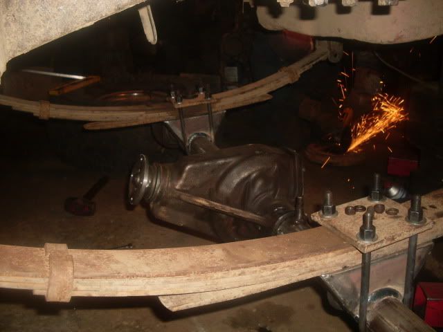

tratamos de probar un poco el descuelgue del zamuka, no se nota mucho pero se puede apreciar el funcionameitno del goofy.
(aun falta soltrar las abrasaderas que amarran el paquete completo)

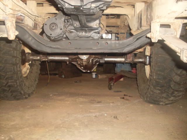

Por fin salimos de un paso, diferencial trasero montado sobre sus neumaticos.

Llego la caja toyota IFS asi que direccion solucionada y se mandara a pedir el IFS Steering Box Mount a USA.
Tenemos otro cambio en el avance de este proyecto:
se eliminaran los tambores traseros, para colocar frenos de disco suzuki con caliper subaru y su respectivo freno de mano al caliper.

Espectacular la pega, y has avanzado bien rápido. Vas a poner una barra en el eje trasero para evitar el cabeceo? Pues encuentro que las bases de anclaje del eje son demasiado altas, va a torsionar mucho sobre los paquetes.
Como te las vas a arreglar respecto del cardán delantero? Pues tienes el diferencial centrado, usarás calavera?
