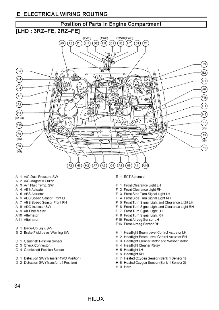

ya volviendo al proyecto:
- ya esta afuera el motor 18ru con sus cajas, en estos momentos estan dejando peladita la 2080, sin ningun cable, ni nada en su interior, sacaron el estanque y las cañerias de combustible.
- mañana ya comienzan las pruebas de como va a ir quedando instalado el
2rz-fe, al parecer y segun medidas preliminares va a quedar un poco ajustado cuando coloquemos el radiador, pero hay que ir viendo estas cosas.
-se saco el pick up para poder tener espacio para retirar e instalar el estanque de combustible de la 2001 y tambien para trabajar mejor en el soporte de las cajas.
- tambien le saque unas fotitos a la top-shift, para cuando haga la doubler.
aqui les dejo las fotitos de hoy.
